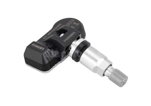

Hallo in die Runde, benötige mal eure Hilfe.
Hab heute zum ersten mal Winterräder auf dem Kuga montiert, hab den Reifendruck im BC gespeichert aber trotzdem meckert er nach ca. 10 Kilometern.
Was muss ich machen? Im Handbuch steht dazu leider nichts außer im richtigen Menü ok lange drücken.
Gibt es da einen Trick oder irgendwelche Hilfsmittel?
Hab das Prozedere jetzt schon 4x gemacht...

Ab zur Werkstatt und anlernen lassen. Geht nur mit einem Gerät welches du wohl nicht haben wirst. Ein vernünftiger Ford Händler sollte dies auch kostenlos tun oder für eine kleinigkeit der Kaffeetasse. Das ist eine sache von 1min aber ohne anlerngerät für sensoren nicht möglich.
Sofern deiner denn RDKS schon hat

Manchmal klappt es ohne, manchmal nicht. Ich weiß nicht wie das läuft, ob nur 4 Sensoren gespeichert werden können oder 8. Und dann müssen sie auch wieder an die selbe Stelle. Also einfacher eigentlich immer nach jedem wechsel schnell anlernen lassen

Also, ich montiere seit 4 Jahren die Original Winterräder 17" im Wechsel mit den 19" Sommerrädern, immer im Wechsel vorne/hinten. Ich musste da noch nie irgendwas beim Händler anlernen lassen. Auch nach dem Aufziehen von neuen Reifen nicht. Die Sensoren haben immer funktioniert und zeigen auch einen Druckverlust an, z.B. wenn ich nach dem Räderwechsel vergessen habe, den aktuellen Druck gleich zu speichern.
Vieleicht hilft es, einfach mal 50km damit zu fahren? Hatte ich neulich im Mercedes auch nach dem Räderwechsel: richtiger Druck in den Reifen, Druck gespeichert, dennoch Druckverlustmeldung. Einfach ignoriert und nach ner gewissen Zeit war sie dann auch weg. Danach zur Sicherheit den kontrollierten Druck nochmal abgespeichert. Seitdem kein Problem mehr.
