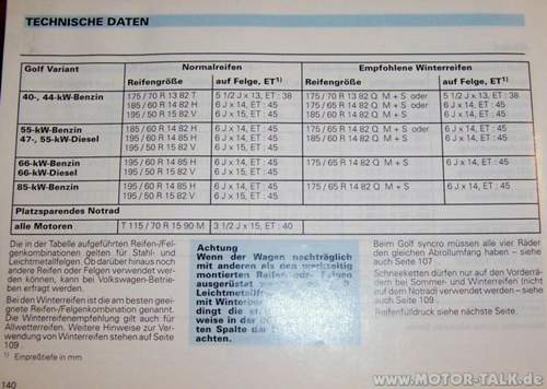

ist es normal, dass bei einem 0588/619 A4 (B5) Avant 1.8 (92kW/125PS), EZ:1/97, lediglich eine einzige Reifengrösse sowohl im Brief, als auch im Schein, eingetragen ist?
Welches wären denn die möglichen Reifengrössen ("Normalreifen") laut Fahrerhandbuch? Oder anders gefragt, ist die Grösse 205/60R15 91 H quasi die Serienbereifung?
Demnach dürfte man ausschliesslich 205/60R15 91 H montieren. Meinem Verständnis nach müssten dann auch WR mit 205/60R15 91 H als MS (bzw mit Schneeflogge) montiert werden? Oder dürften diese auch nicht montiert werden, weil sie nicht eingetragen sind? (Also mit Reifengrösse plus entsprechender MS Kennzeichnung)
Das kann ich so fast nicht glauben. Ist hier bei der Übernahme der alten KFZ-Brief Daten (alter/neuer Brief) evtl. ein Fehler unterlaufen?
Da ich leider aktuell über kein Fahrerhandbuch bzw. Audi Bedienungsanleitung verfüge, entzieht sich mir die Kenntnis, was allgemein montiert werden dürfte von Werk aus, bzw. was als empfohlene Grösse für Winterreifen angeben ist
Beim Golf 3 Variant ist ja im Handbuch eine entsprechende Tabelle über die Reifengrössen ersichtlich (siehe Anhang), welche dann für die jeweilige Motorvariante entsprechend in Schein/Brief eingetragen sind
Nun meine unverschämte Bitte/Frage, ob mir jemand so einen Scan/Foto von dieser Tabelle für den oben genannten Audi zur Verfügung stellen könnte?
Vielen Dank im voraus
[Von Motor-Talk aus dem Thema 'Reifengrösse(n) A4 (B5) Avant 1.8 92kW/125PS' überführt.]
Pic-001
klick
hilft das weiter?
gruß!:)
Hehe, ja wie geil ist das denn! Das hilft auf jeden Fall fürs Erste
Manchmal sieht man den Wald vor lauter Bäumen nicht :(
Herzlichen Dank dafür :) Sehr geschmeidig
Google ist auch nicht mehr das, was es mal war...
ich habs dann im 4. oder 5. anlauf über google gefunden..;)
aber es hat länger gedauert, als ich nach dem lesen deiner fragestellung gedacht hätte:)
greetz!
