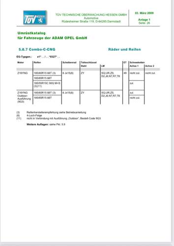

ich habe den Corsa mit folgenden Schlüsselnummern 0035/ALJ08115X
Im Fahrzeugschein steht als zulässige Reifengröße 185/70 R14 88T
Ich brauche neue Winterreifen. Die jetzigen waren 185/60 R15 84T.
Würden jetzt auch 185/65 R15 88T gehen oder würdet ihr die 185/60 R15 88T nehmen? Hat man da einen Vorschlag oder Nachteil wenn man statt 60 65 nehmen würde? Die Felgen würden für beide Größen gehen oder?
Danke für eure Antworten!

Im Umrüstkatalog (KLICK) findest Du alle Daten zu den Radreifen Kombinationen welche auf Deinem Corsa D laut Opel möglich sind.
Auf
Einschränkung "nur Sommerreifen"; Seite 18 (Dokumentseite 14)
Radreifen: Seite 26 (Dokumentseite 22)
und
Tachozuordnung: Seite 185 (Dokumentseite 181)
Jetzt kommt das spannende welches Du dann mit Deinem Prüfer bei der nächsten HU klären mußt.
Beide von Dir erwähnten Reifen sind im gleichen Bereich bei der Tachozuordnung, aber
wenn diese Größen in einem Rad Reifen Rechner (KLICK) eingegeben werden erscheint der Hinweis das die Tachoabweichung zu groß ist.
Der Tacho zeigt weniger als die tatsächlich gefahrene Geschwindigkeit an!!!!
Welches laut Umrüstkatalog ja als akzeptabel bescheinigt wird.
Das einem Prüfer zu erklären das er Dir dann wohlgesonnen ist sehe ich als das größere Problem.
Dafür solltest Du gut vorbereitet sein und das erforderliche ausgedruckt und markiert haben so das wenn Einwände seitens des Prüfers kommen eine Grundlage für Nachfragen da ist.

Seite 26 in dem Link den ich im vorigen Post eingefügt habe.
Klick da mal auf das KLICK

Dann nehme ich 185/60 R15. Da bin ich noch in der Norm. Die Serienbereifung laut Fahrzeugschein ist ja 185/70 R14.

Mein 1.3 CDTI hatte ab Werk serienmäßig 185/65-15 drauf, ich würde die nehmen falls es ohne TÜV möglich ist.
Je höher die Flanke desto mehr federt der Reifen die Stöße ab.
Aber der @unterstudienrat sagte doch, dass in dem Rechner eine Fehlermeldung kommt.
Was aber durch die Angaben im Umrüstkatalog wiederlegt wird.
Aber sollte ja bei Deinem BJ auch schon Coc Papiere geben die dazu eine klare Aussage geben.

Aber andere Felgen würde man nicht brauchen, wenn ich jetzt statt 185/60 R15 185/65 R15 fahre oder?
6J x 15" bleibt 6J x 15"
D.U.
Müsste erst schauen ob ich eine COC habe. Wenn ich die Schlüsselnummer z.b. bei reifen.com eingebe, wird als Auswahl auch 185/65 R15 angezeigt. Dann ist das ja eigentlich der Beleg dafür, dass man die Reifengröße nehmen kann oder nicht?
