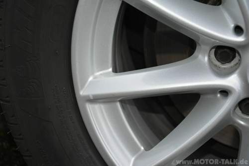

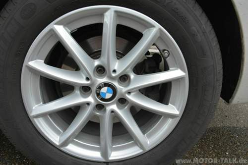

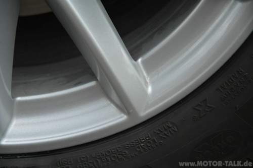

ich hatte einen Nagel in 1 Reifen (Michelin Energy Saver…) im 2 Jahre alten BMW GT F46. Da die anderen Reifen eine Profiltiefe von 6,0 mm hatten wollte ich wegen elektronisch denkbarer Probleme (RDC) keinen Neureifen draufziehen lassen
Eine Werkstatt bot mir dann denselben Reifen mit 1 Jahr und 6 mm an - inkl. Montage.
Ich ließ den Altreifen runtermontieren und den neuwertigen Michelin aufmontieren. Bis dahin hatte die Alufelge keine Macken. Als ich das Fahrzeug dann abholte sah ich das Schadensbild - siehe Fotos!
Ich ärgere mich natürlich selbst am meisten, dass ich nicht gleich zu BMW bin, stattdessen zu dieser freien Werstatt...
Frage aber an Euch: Schaut Euch mal die Beschädigungen an - Borsteinschäden sind auszuschließen. Das kann doch nur durch die Felgenmontiermaschiene passiert sein (?). Problem: Die Werkstatt meint, Schaden wäre schon vorhanden gewesen...
Ist keiner gestorben... dennoch nervt mich die nun vermackte Felge...
Eure Enschätzungen, kurz skizziert, würden mich interessieren.

Dazu müsste man jetzt nochmal den Reifen wechseln lassen und genau zusehen, ob das Schadensbild zur Maschine passt. Möglich sind:
-Beschädigungen beim abdrücken des Altreifens. (wenn die Gegenplatte keinen Schutz mehr hat)
-zu knapp eingestellter Montagearm auf dem Drehteller.
https://www.youtube.com/watch?v=wiAyJK4u4uo
Mein "Kumpekschrauber" hat sich bei mir auch schon beklagt (was ich den da für nen Sch*** gekauft hätte) weil man durch die nach außen gewölbten Speichen höllisch aufpassen muss. Aber mit der nötigen Vorsicht geht es auch ohne Macken.
Mein Rat: Empfehle die Werkstatt wärmstens weiter und und lass die Macken vom Felgendoc ausbessern. Ich schätze mal, das müsste mit 20-30€ gemacht sein.

Danke für deine ausführliche Antwort, JvB! Nur 20-30 Eur beim felgen doc? Das wäre erfreulich. Ob der aber den Farbton beim ausbessern zu 95% trifft? Ich mache mich mal auf die Suche.
Alles nur Schätzungen aufgrund deiner Bilder. Da sieht das für mich eher nach "Stoßmarken" aus, also oberflächlich und nicht bis auf das Alu gehend aus. Wenn ja, lässt sich evtl schon mit polieren viel retten. Von BMW gibt es auch Lackstifte für die Felgen. Damit wird es zwar nicht 100%ig, aber allemal günstiger als der Felgendoc, oder die Felge komplett neu lackieren zu lassen.

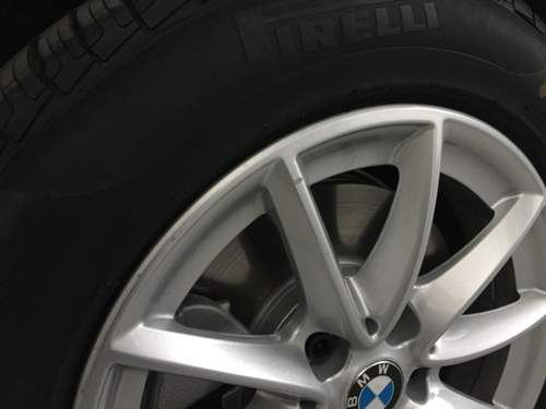

Für mich sehen die Macken auf Grund des gleichen Abstands zum Rand schon sehr nach Fehlern bei der Reifenmontage/-Demontage aus. Habe auf unseren 2er vor der Übergabe vom BMW-Händler Allwetterreifen aufziehen lassen und habe die selben Macken siehe Bilder. Haben wir natürlich reklamiert. Ist genau die selbe Felge. Vielleicht helfen die Bilder als Nachweis für einen Montagefehler ja weiter...

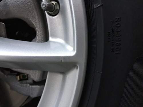

ich denke, das hat ein zu knapp eingestellter Montagearm verursacht. Hatte ich auch mal, da ich bei der Montage dabei war, konnten die sich bei mir auch nicht rausreden. Das ganze wurde dann vom Felgendoc beseitigt und war danach nicht mehr sichtbar. Ich mache seitdem aber immer Fotos von den Felgen, bevor da was ummontiert wird.
