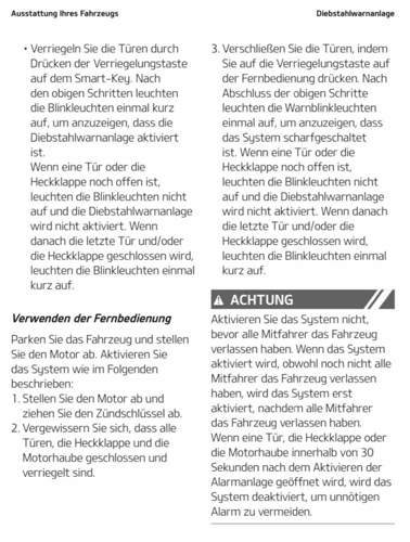

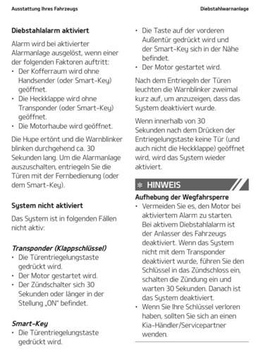

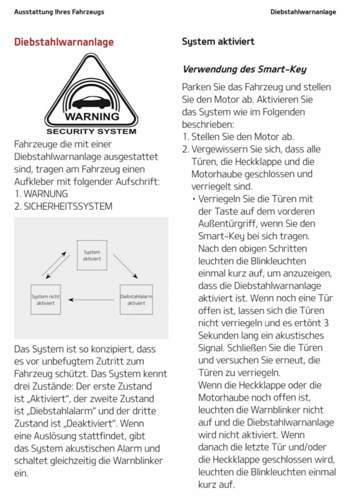

Diese 3 Seiten aus dem Handbuch beschreiben die Diebstahlwarnanlage.
