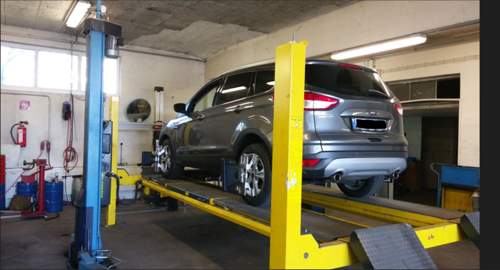

Ob die Spur natürlich aktuell stimmt, ist immer schwer zu sagen. Meine sollte aber stimmen, denke ich, denn die lasse ich zweimal im Jahr kostenlos prüfen:cool:, nämlich immer dann wenn Vergölst im Frühjahr und Herbst seinen kostenlosen Kfz-Meistercheck anbietet. Der beinhaltet nämlich auch eine Überprüfung der Achs- und Spurwerte;). Das ist auch der Grund warum ich dieses Angebot regelmäßig nutze... Im September läuft die Aktion wieder, Termin habe ich schon gebucht...:)

Übrigens war die Spur in all den Jahren wo ich das Angebot nutze auch schon zweimal leicht verstellt. Das habe ich die dann natürlich auch einstellen lassen, was aber einen separaten Termin braucht aufgrund der engen Termintaktung in den Werkstätten...

haben die so eine Platte wo man drauffährt... dass hat doch auch der TüV die das in Verbindung bei einer ADAC Mitgliedschaft anbieten.
