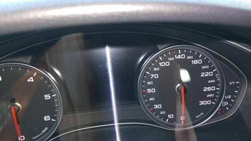

Ich habe meinen neuen erst eine Woche und stelle fest, dass meine Instrumetentafel (also die Scheibe vor dem Tacho) bereits durch Staub - Microfasertuch zerkratz ist. Wie reinigt ihr euren Tacho, das scheint ja ein Staubmagnet zu sein.
gaaanz vorsichtig mit dem http://www.lupus-autopflege.de/...Mr-Pink-Interior-Microfaserhandschuh und etwas Scheibenreiniger/Fensterreiniger.
Sollten die Kratzer schon tief sein hilft Handy Display Politur. Damit hab ich auch die Kratzer aus dem verschissen empfindlichen Klavierlackdekor bekommen

Hallo keine Panik : ich kann jetzt nur über meine Erfahrung mit mein ehemalige Audi A4B8 berichten. Ich hatte dasselbe Problem und habe ( ich hatte aus verschiedene Forum gelesen ) DISPLEX benützt. Displex findet man bei SATURN oder MEDIA MARKT und hat alle kratzten weggenommen. Seitdem habe ich immer Displex bei mir zuhause. Achtung, dies ist meine eigene Erfahrung und ich garantiere nichts. Aber es hat wunderschön geklappt !

mach es mit einem Glasreiniger erneut sauber, dann den Staub runter.
Danach nimmst du wie schon beschrieben Displex oder einen
Autolackreiniger (deutlich billiger) mit Schleifkörpern. Die
feine 3M (Maschinen!)Politur (ich meine die ist rosa) geht auch.
Wenn Kratzer weg und alles sauber, nimmst du am besten
die TurtleWax ice Synthetic Paste Versiegelung, welche
auch übrigens für den Klavierlack mehr als opti ist.

Hab heute Displex für die glanzschwarze Abdeckung rund um den Schalthebel angewendet und bin echt begeistert. Die x-hundert Mikrokratzer sind alle weg. Nur zwei ganz kleine aber anscheinend tiefe Kratzer sind geblieben. Hab es stellenweise dreimal angewendet, auch das hat geholfen. Aufgetragen mit dem beiliegenden Baumwolltuch, abgetragen mit flauschigem MFT. Als nächstes ist die übel zugerichtete Scheibe vor dem Tacho dran. Bin gespannt.

Also ich hatte auch einen Kratzer auf der Scheibe vom Tachon der ging fast über die gesamte Fläche. Hab mir das bestellt und man sieht absolut nichts mehr
xerapol 54240001 Plastic Polish (Amazon)

Displex ... funktioniert auch sehr gut bei kleinen Kratzern :)
Ich mir bei ATU -> http://www.amazon.de/.../ref=sr_1_5?... gekauft und kann es wirklich nur empfehlen ! Auch beim MMI-Display mit gleichem Ergebnis.
So gut wie alle Kratzer sind weg.
