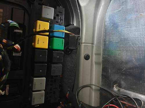

Grüße zusammen,
Das Auto meiner eltern springt seit neusten nur noch sporadisch an. Wenn es kalt ist springt er sofort an, wird es wärmer springt er nur nach mehreren versuchen an.
Um den Anlasser bzw das magnetventil bzw die kraftstoffpumpe auszuschließen habe ich mir die beiden relais, welche sich im beifahrerfußraum befinden, besorgt.
Starterrelais [M]:
Hella 12V
4RA 007 791-15
A 002 542 76 19
Ca 15 Euro
Kraftstoffpumpenrelais[K]:
Hella 12V
A 000 982 80 23
Ca 15 Euro
Viele schreiben aber in den Beiträgen das es die Klemme [L] (K100kL relais Klemme 87 Motor) gewechselt werden muss. Das wäre denn auch das so oft hier als beschriebene "zweite relais von unten".
Nun meine Frage:
Kraftstoffpumpenrelais ist klar. Aber welche relaisKlemme wäre jetzt die richtige für mein Vorhaben? Starter ist doch gleich Anlasser?
Warum sprechen dann alle von der zweiten Klemme sprich Motor Klemme 87?
W245 Bj 08 b170 Benziner ca. 75.000km
Anbei eine relaisbelegung.
Mfg

Verstehe ich das richtig, der Anlasser dreht normal (leiert mit normaler Geschwindigkeit), oder heult er nur, weil der Magnetschalter nicht anzieht?
Im ersten Fall hat das Problem mit dem Anlasser nämlich gar nix zu tun, in zweiterem Fall ist der Magnetschalter defekt!
Oder ist der Anlasser ganz außen vor?
Das geht aus deiner Beschreibung leider nicht hervor!
Themenstarteram 14. Februar 2018 um 14:08
Grüße,
Man hört einfach nix. Kein Klack und kein klicken. Auch ein spannungseinbruch des Lichtes ist nicht wahrzunehmen. Anlasser ist auch nicht zu hören.
Mfg
Hast du schon mal versucht, den Anlasser am Magnetschalter zu überbrücken? Also Klemme 51 mit Dauerstrom zu erregen? Als zweites kannst du checken, ob am Kabelanschluß beim Startvorgang Strom ankommt.
Somit stellst du fest, ob der Fehler am Anlasser selbst oder an der Verkabelung (ab Zündschloß bis hin zum Anlasser) liegt - dann geht's weiter, Prüfung, ob vom Zündschloß her beim Startvorgang was abgeht, ....

Na Klemme 51 ist B+ an der Lichtmaschine das war wohl nix.
Ich hab bei den Problem Fahrzeugen immer die Relais M-L-K-G-erneuert.
Aber als erste Maßnahme immer den 2. Schlüssel benutzen!
Wenn der Anlasser schon nicht durchdreht, dann kann es nicht das KPR sein. Wenn das kaputt ist, dreht der Anlasser durch, aber der Motor startet nicht!

Bitte genau lesen. Wenn das KPR kaputt ist, arbeitet der Anlasser trotzdem. Er bewegt sich.
Bei dir tut sich ja im warmen nichts, wenn ich das richtig lese und das hört sich nach Magnetschalter an. Der ist wärmeempfindlich.

Ja und wenn keine Klemme 15=( Zündung an) da ist wird auch kein Starter gesteuert.
Aber hey wenn dir das Sorgen macht Batteriekasten auf links neben dem Batt. + Pol den Stecker hoch ziehen und am Kabel Weiß-Violet Spannung messen.Kommt dort Spannung an ohne das der Starter was macht geht es Richtung Starter.
