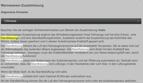

Themenstarteram 3. September 2021 um 7:35
ich habe einen gebrauchten Viano aus 2011. Leider funktioniert die Standheizung nicht. Wenn die Taste für die Standheizung betätigt wird, leuchtet die LED rot und die Umwälzpumpe für das Kühlwasser läuft. Die Standheizung scheint aber nicht zu starten. Nun habe ich gehört, dass man durch ziehen der Sicherung von der Standheizung eine Verriegelung rückgängig machen kann. Wo finde ich dieses Relais für die Standheizung? Und welche Sicherungen sind noch für die Standheizung mit verantwortlich? Es wäre super ,wenn wir hier jemand helfen könnte. Vielen Dank.

Also, unter dem Fahrersitz ist laut Handbuch keine Sicherung. Obwohl ich im Internet dies schon öfter gelesen habe. Im Sicherungskasten Sicherungsblock unten Links Nummer 35 ist eine Sicherung für die Zusatzheizung. Ich weiß aber nicht ob es sich alleine nur hier für die Sicherung der Standheizung handelt oder ob es mehrere gibt. Ich wollte diese vorab prüfen. Laut meiner Recherche in diversen Foren kann man wohl bei Verriegelung der Standheizung das Relais ziehen und damit die Verriegelung rückgängig machen.Deswegen meine Frage wo sich dieses Relais befindet. Wenn ich dies überprüft habe würde ich die Fehlersuche ausweiten.Eventuell fehlt ja auch eine Sicherung. Auch unter dem Fahrersitz soll laut Internet auch eine Sicherung für die so Standheizung sein (nr 8). Diese ist aber in meinem Fahrzeug nicht belegt und in der Bedienungsanleitung steht etwas von Zusatzausstattung fun Oder Marco Polo. Ich würde gerne einmal das Relais prüfen und sicher sein dass alle Sicherungen in Ordnung sind. Wenn das nicht geholfen hat müsste das Gebläse der Standheizung wohl geprüft werden. Vielen Dank.

ich habe die Standheizung mit und ohne Motorlauf versucht zu starten. Ohne Motorlauf höre ich, wie die Kühlmittelpumpe anläuft, als würde ich die Restwärmefunktion nutzen. Die Restwärmenutzung funktioniert einwandfrei.
Heizungssteller steht auf "HI". Zum Relais kann mir keiner etwas sagen oder?
Ich würde sonst spätestens nach dem Urlaub den Wagen einmal mit dem Wagenheber anheben und das Blech von der Heizung schrauben, dann kann ich auch das Typenschild fotografieren.

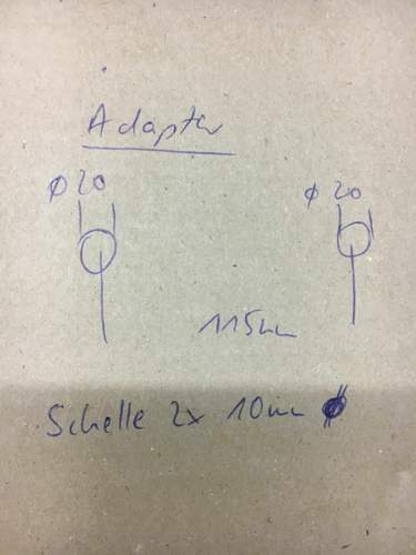

Bei mir hat sich die Plusleitung am Zuleitungsstecker der SH „aufgelöst“. Könnte mit dem Stromanstieg eines schwergängigen Brennluftgebläses Zusammenhängen, genau wie ein defektes Steuergerät. Das Brennluftgebläse muss 10.000 U/min bringen. Die Schwergängigkeit ist selbst schlecht feststellbar, insofern es nicht extrem schwer geht. Wenn du die SH einschaltest, läuft das Gebläse auf Stufe 1 an und man merkt den Luftstrom am Auströmer. Die SH prüft verschiedene Funktionen, stimmt eine nicht Schalter sie ab, auch den Lüfter/Luftstrom. Anbei ein Ablaufschema der SH. Meine SH hat kein Relais, kann aber nicht mit Gewissheit sagen, ob das bei allen Modellen/Bj. so ist. Um die SH ausbauen zu können und das Fahrzeug weiter betreiben zu können, bräuchtest einen Adapter um die KW-Schläuche zu verbinden. Schauchklemmzangen/schellen auch. In die Dieselpumpe kannst eine metrische Schraube in den Schlauch stecken. Die kleinen rundziehenden Schellen sind für die Dieselpumpe, da MB diese Press-Ohrenschellen verwendet.
Du bräuchtest 2 mal die mittlere Größe…
https://www.buerkle.de/de/schlauchklemme-stop-it-metall#similar
