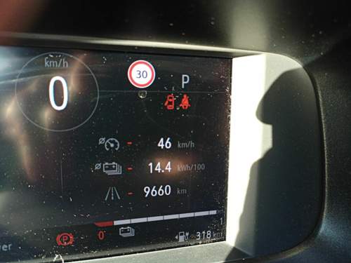

Wir schaffen mit dem Corsa-e bei 110km/h bei aktuellen Temperaturen noch 240km AB-Reichweite bei kaum bis keiner Heizleistung, im Sommer mit Klima sind es >280km!
Und dank des Serienmäßigen 100kW Schnelladers ist da auch (fast) immer wieder recht fix nachgeladen!
Über den Verbrauch können wir uns auch überhaupt nicht beschweren, sind zwar immer im Eco-Modus unterwegs, aber tatsächlich flotter als mit dem Verbrenner, hier im hügeligen Süd-D immer 80-90km/h Überland, wie eben möglich/am Sinnvollsten!
Da uns meißt das bisschen Wärme reicht, was die Wärmepumpe im Eco-Modus hergibt, liegen wir aktuell auch nur +1-1,5kW/h (gerade Kurzstrecken + aufheizen machen hier viel aus)!
