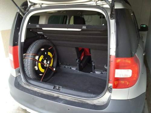

Liebe Forumfreunde hat schon jemand ein Reserverad bei dem Yeti nachgerüstet? Wir haben einen 1,2TSI mit dem normalen Pannenset und dem normalen Kofferaumboden, Modelljahr 2017, muss man ein Notrad ordern oder kann man auch einen Sommer/Winterreifen mit Normalfelge verwenden? Danke im voraus für Eure Antworten, vielleicht hat das ja schon jemand gemacht. Mfg HilmarV40
Was heißt "normaler Kofferraumboden"?
Ist unter der Matte das Blech?
Falls ja, wird es teuer. Denn dann brauchst Du noch entsprechende Einsätze, neue Matte sowie das Notrad. Wird alles zusammen ca. 350 Euro kosten.
Das originale Notrad ist ein 195er, also nicht wirklich ein Notrad.
Ich habe mir, weil ich die Höhe des Kofferraumes behalten wollte, ein passendes schmales (125) geordert und es wie auf dem Bild befestigt. Nicht schick, aber praktisch, denn im Notrad ist noch der Wagenheber etc. und es geht nicht wirklich viel Platz verloren - im Gegensatz zu einem doppelten Ladeboden usw.

hat das Notrad ca den gleichen Durchmesser, wie die Fahrbereifung bzw. welche genaue Größe und Lastindex hat das Notrad

das Notrad hat folgende Größe: 125/70 99M 3,5 x 18 ET 25,5
Es passt mit den originalen Radmuttern. Mit solche Noträder wurden z.B. diverse Golf- und Audi-Modelle ausgestattet.

Das dürfte, wenn überhaupt, nur einen minimal kleineren Durchmesser haben, als die übliche Fahrbereifung.
Dann müsste, rein theoretisch, das originale Notrad (195/60-16) ja auch links an die Kofferraum-Seitenwand passen, oder?
(Gut, es ist 7cm dicker...)

Beim Yeti wird der Kofferraum aber mehr oder weniger stark verkleinert, wenn ein Reserverad vorhanden ist, weil so eine Mulde nicht existiert und da wäre es vielleicht schon eine Überlegung wert, sich so ein 125er-Notrad zu besorgen, denn das hat sogar einen 99er Lastindex und immerhin i.d.R. einen M-Geschwindigkeitsindex (also max 130km/h). Auch das kann man also eine ganze Strecke voll belasten und der Außendurchmesser entspricht ziemlich genau dem des 195er-Notrades.
Schneller als 80km/h würde ich ohnehin nicht fahren, wenn das Ersatzrad von der Fahrbereifung abweicht.
7cm weniger als das Original-Notrad sind aber schon eine Ansage.
Das sind, wenn der Kofferraumboden entsprechend abgesenkt werden könnte, fast 50L mehr Kofferraum.
