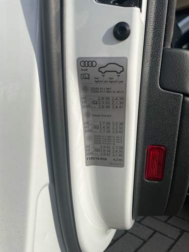

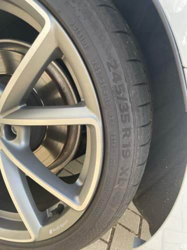

Moin,
leider bin ich ein ziemlicher Laie, was Autos angeht. Mich verwirrt der Aufdruck.
Könnt ihr mir sagen, welchen Reifendruck ich vorne / hinten brauche für
- 4 Leute vollbeladen
- ich alleine (Normalbetrieb)
Fotos von den Reifen und dem Aufkleber sind im Anhang
66 Antworten
Vorne 2,9 Hinten 2,7 passt.
Wenn voll beladen vorn 2,9, hinten 3,1.
Der höhere Druck bei 3 Personen führt zu geringerem Verbrauch und Komfort.
Dient nur der offiziellen Reduzierung des CO²-Ausstoßes im Flottenverbrauch.
Die zweite Angabe mit dem Buch (2,6/2,4) ist laut BA ein sogenannter Comfortluftdruck.
Mir persönlich ist der zu niedrig und die Flanken der 35er Reifen leiden unnötig.
Fragt man beim Reifenhersteller mit den Daten vom KFZ den Luftdruck an, werden diese niedrigen Drücke nicht genannt.

Sprich 2,9 / 2,7 im Normalbetrieb, und 2,9 / 3,1 wenn vollbeladen?
Korrekt

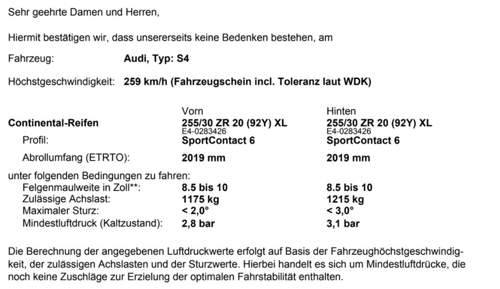

Das habe ich heute zu meiner Anfrage an Conti wegen Luftdruck für 255/30R20 bekommen.
Welchen Luftdruck fahrt ihr jetzt bei A4/S4 B9?

war etwas erstaunt als der Mitarbeiter von Hankook sagte, dass ich vorne 3,0 und hinten 3,3 bar Luftdruck in die Reifen machen soll.
Es sind 245 35 19 93W. Er meinte das hängt damit zusammen, dass die Achslast beim Quattro schon sehr hoch ist und somit der Luftdruck wesentlich höher angesetzt werden muss.
Kann das sein, bzw wer fährt denn mit einem ähnlichen Luftdruck durch die Gegend? ;)
