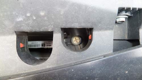

So hier mal ein paar Bilder von der Entlüftungsschraube, einmal Meriva B und Mokka X.
Die Entlüftungsschraube befindet sich oben am Kühler und in diesem Falle auf der Fahrerseite.
Und doch, das Fahrzeug muss gefahren werden, ordentlich warm werden lassen und über 2.500 U/min.
So steht es im TIS/ GDS und habe ich bisher immer so gemacht.

Auffüllen, dabei die Schraube öffnen.
Die Schraube verschließen wenn Wasser austritt und den Kühlwasserbehälter auffüllen bis zur Markierung und dann warmfahren.
Danach abkühlen lassen und fehlendes Kühlwasser auffüllen bis zur Markierung.

Entlüftungsschraube gibt es beim AstraH/ZafiraB nicht.
