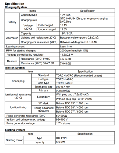

Hi, habe einen Roller ohne Zündfunken zum Basteln über den Winter erworben. Als erstes hab ich natürlich die Zündspule getestet, diese war tatsächlich defekt, dann also ne neue bestellt und eingebaut. Leider weiterhin kein Funken. Baugleiche Cdi eingebaut, immernoch kein Funken. Die Lichtmaschine produziert definitiv Strom, fraglich ist nur ob die Spannung ausreichend ist. Kann ja eigentlich nur noch an der Verkabelung liegen oder? Was muss denn an den 6 Kabeln, die aus der Lichtmaschine kommen zu messen sein? Hoffe jemand kann mir da helfen!

die Pickupspule hat einen kleinen Luftspalt zum Polrad, sollte also nicht mechanisch daran schleifen. Das Pickup selbst besteht aus einem kleinen Dauermagneten und einer kleinen Spule, dessen ohmschen Widerstand du mittels Multimeter messen kannst. Der Widerstandswert sollte zwischen 150 bis 200 Ohm betragen. Oft hat das Pickup nur ein Kabel dran, die zweite Prüfspitze des Messgerätes hält man dann an die metallische Befestigungslasche des Pickup.
Gruß Wolfi
PS: Du kannst auch bei drehendem Motor die erzeugte Wechselspannung der Pickup-Spule messen, sollte > 1,7 V AC bringen.
Edit: Im Anhang eine tabellarische Übersicht der Elektrik eines 50 ccm Viertakters.
Elektrik
