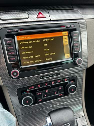

Ich habe folgendes Problem: Ich möchte gerne das Navi meines RNS510 auf das Kartenupdate V17 aktualisieren und habe mir dafür eine Double-Layer DVD (weils sonst nicht passte) mit der ISO gebrannt (mit Image-Burn).
Leider nimmt mein RNS das aber nicht an und schreibt Fehler beim lesen der CD oder so ähnlich. Habe ich irgendetwas falsch gemacht? Brennt man die ISO irgendwie anders damit es das Radio erkennt?

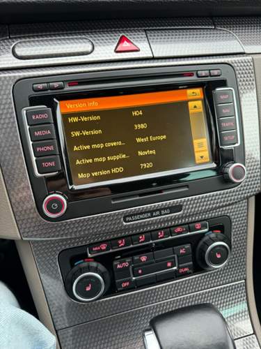

Die Teilenummer vom Radio ist 1T0 035 680 D mit der Firmware 3980. (siehe Foto)
Oder müsste ich vorher die Firmware auf einen neueren Stand bringen?
Ich hoffe Ihr könnt mir weiterhelfen, schönen Abend!
Gruß Alex

Laufwerk liest keine DL DVD mehr. Neues M5 Laufwerk einbauen und es geht.
Das Gerät müsste bereits ein M5 Laufwerk haben…. Falsch gebrannte ISO…
Okay danke dann Versuch ich es nochmal neu.
Wie brenne ich die ISO denn „richtig“? Gibts da ein präferiertes Programm? Oder hab ich vielleicht einfach eine Version schlechte ausm Internet erwischt?
Liest das Laufwerk andere DVDs? Vermutlich wird da schon der Hase im Pfeffer liegen.

Okay ich habe nun nochmal eine neue DVD mit der East V17 erstellt und die nimmt er ohne Probleme. Lag denn wohl doch nur an einer Fehlerhaften ISO davor. :)

@Natzer63 schrieb am 5. Februar 2024 um 21:02:21 Uhr:
und immer mit langsamster Geschwindigkeit brennen
Ja das habe ich gemacht, mein problemlos von vorher revidiere ich leider jedoch.
Leider taucht nach einiger Zeit dann wieder „Fehler beim lesen der CD“ auf. Wenn ich sie rausnehme und wieder reinschiebe geht es wieder. Frage ist nun, ob er immer wieder von vorne anfängt? Oder kann ich ihn auch durchquälen bis es fertig ist?
hallo,
es wird so sein, dass das Laufwerk auf den zweiten Layer der DVD zugreifen möchte (DL-DVD), dies ist wahrscheinlich, dann auch der beschriebene "Abbruch" der Aktion
originale DVD, wie eine V17 werden anders hergestellt und ist kein Vergleich zu einer selbst gebrannten DVD
wenn man die Daten über eine SD-Karte einspielt, ist dies nicht gegeben, dann sollten die 5 bis 6 Gigabit lückenlos gelesen werden können (genaue Image-Größe habe ich jetzt nicht im Kopf)

Brennprogramm BurnAware benutzen in Grundeinstellung..!!!! DVD DL von Verbatim benutzen…!!!!
Ich werde es morgen mal mit der SD-Karte versuchen und berichten :)
Verbatim DVD habe ich leider gerade nicht zur Hand, nur Intenso
Mit Intenso keine Chance….
