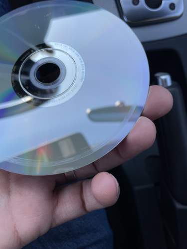

Ich hatte das LW glaub 2004-2011. Dann kam die Phase DVD reinigen-Phase.
-DVD Reinigen (grauer Schmierfilm auf dem Meidum) + Linse reinigen OK
-Irgendwann war das Original LW fertig. Nur Lesefehler.
-DVD Reinigen, Linse reinigen, DVD getauscht
(brutal im Kreis verkratzt ... k.a. wie, die wurde seit 2004 Werksauslieferung nur Entnommen zur Reinigung. Schleift wohl im LW, wenn man oft die Zündug anmacht, bzw. den Wagen viel bewegt)
-Irgendwann war alles am Ende. Nichts half mehr.
-Zu AUDI, ja kein problem, neues RNS-E 2000EUR+, Danke tschüss.
-Selber neues LW besorgt (Alpine?? Kennt man aus dem Hifi Sektor, passt, damals 180-250?), da gibts gefühlt alle 14 Tage eine neue Revision und null Datenblätter.
-Also auf Verdacht bestellt, selbst getauscht, OK.
-Überraschung, das LW kann keine Double-Layer-DVD, so geht nur noch die DVD2 (DE+Osteuropa).
-Passt am Ende. (Hab ich herausgefunden am PC DVD-LW, 7,xx GB statt 4,7)

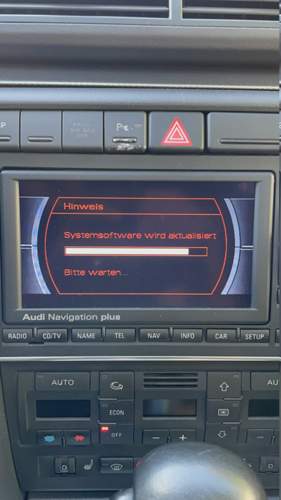

Ich hatte dazu mal was hier geschrieben, irgendwo.
Zusammenfassung:
Problemlos.
Kosten Firmware im unteren 2-stell EUR Bereich (Ja, wirklich).
Ein Typ aus UK programmiert das selber, leidenschaftlich.
Hab einige Kommunikation gelesen mit anderen Audi-Fahrern, die bei ihm Wünsche platziert hatten, nur gute Bewertungen der Typ.
FW0730 (damals) kann man jederzeit runterladen, public URL
Featureliste auf der Webseite, irre gut erklärt, hat sich wirklich krass Mühe gegeben <3
Paypal für Aktivierungscode für die FW im RNS-E, sonst Featureeinschränkungen
Programmierung alles am PC mit Software NavPOInt (Bezug über dessen Webseite):
+Download Firmware, +FeaturePack, +Software NavPOInt
(FW ist kostenfrei, aber die Features die dadurch möglich sind, kostenpflichtig, wie gesagt wenige EUR)
+Freischaltcode konfigurieren (war nach Paypal nach 5 Min im Posteingang)
+Kartenmaterial einer aktuellen DVD einlesen
+Gebaute ISO per NavPOInt auf SD-Karte beschreiben
+In das RNS-E einlegen, wird bespielt
+Neustart, läuft
Wenn alles passt ist der Key auch schon aktiviert.
Brutal gut:
+Limit 4GB non-SHDC aufgelöst, ich nutze 2x 32 GB SDHC!!! (Slot1: MP3...13 GB, Slot2: Dediziert nur für Navi, mit seinen 8 GB)
+DVD ab jetzt nicht mehr benötigt
(+auch das neue SDS vom B7 dabei, funktioniert aber bei mir nicht, da das Micro am alten Anschluss hängt und die Lady mich im neuen SDS somit "nicht hört", nur im alten rudimentären SDSv1, also nutze ich das neue nicht. Ich klemm das auch nicht um)

Ausgangssituation Verkratzte DVD
Üblicher Vorgang, hier +SW0730
