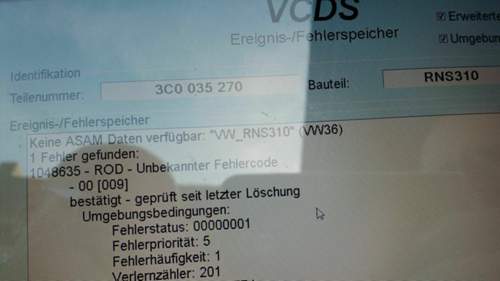

Hallo ihr lieben, ich habe beim drücken der Setup Taste gesehen, das die Antenne 2 als off angezeigt wird.
Ist die für den Radioempfang,oder für die Navigation?
Was kann da denn kaputt sein, und warum?
Sonst war die Antenne immer als ON
angezeigt.
Bin bissl verwirrt und ratlos.
Kann man das auslesen lassen, was da kaputt ist??
Liebe Grüße und danke euch für die Hilfe

Tippe auf gebrochenes Antennenkabel. Schau dir mal die Gummitülle auf der rechten Seite an, die Zwischen Heckklappe und C-Säule.
Oft ist hier, neben dem beschädigten Antennenkabel auch der Wasserschlauch defekt.
Gruß MOEDDA

Ja, es kann sein, das die VW mehr Fehler angezeigt bekommt als die Tork App.
Schauen müssen sie aber auch, ob der Fehler an der Leitung, Verstärker oder doch am Radio liegt.

Ich habe ein ähnliches Problem. Bei mir wird die Antene 1 als "Off" angezeigt. Habe das Auto heute morgen in die Werkstatt gebracht, es kostet mich 420 CHF. Anscheinend sollen mehrere Kabel gebrochen sein. Ich lasse es machen, da bei mir die Rückfahrkamera ebenfalls betroffen ist. Wird bei dir vermutlich auch ein Kabelbruch sein, vielleicht nicht im sichtbaren Bereich wie bei mir. Viel Glück!

Such Dir doch eine Person die VCDS hat.

also ich war heute in einer kleinen Werkstatt, die dieses Programm haben, welches VW auch zum auslesen verwendet.
Mein Onkel hat mich dorthin bugsiert, weil er dort auch hinfährt mit seinen Autos, falls mal etwas auzulesen ist. Nun weiß ich ein wenig mehr, oder auch nicht:confused:
Angezeigt wird folgendes, was auf dem Foto zu sehen ist.
Der nette Mechaniker ist da auch ratlos gewesen und meinte, das er sowas noch nicht gesehen hat.
Der Radioempfang ist im übrigen nur ganz ganz selten minimal etwas gestört.
Vielleicht könnt ihr ja damit etwas anfangen?
Glg und danke euch allen. Echt klasse, das es so ein Forum gibt, wo Frau geholfen wird:)
Das ist kein Fehler des Autos, sondern des Programms. Haben die vlt. update auf die neueste Version 16.8.0 gemacht? Beim VCDS Support melden oder auf die nächste Version warten.

Ja, oder von jemand/Werkstatt mit einem anderen Programm auslesen lassen (ODIS, Bosch-Tester, VCP, Carport, ...)

Schon erstaunlich das bei so einen "alten"Auto noch ein rod Fehler kommt,das dürfte bei Vcds eigentlich nicht mehr der Fall sein...
Die Version wäre interessant die sie nutzen,kannst du das in Erfahrung bringen..?
