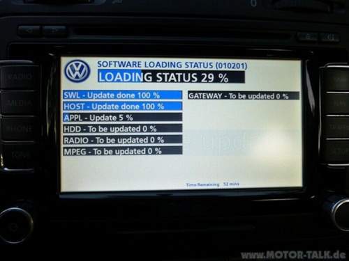

Hallo zusammen hier für alle Firmware Update und noch mehr für RNS 510.
Achtung Seite ist aus der Italien aber mann kann mit Google Chore deutsch übersetzen MfG Erdogan.
http://www.vwitalia.it/.../lista-firmware-rns-510-columbus-6383.html
P1010089yw
P1010090r
P1010092w
+2

hallo ,
auf dem Etikett meines RNS510 steht 1T035680 A
H04
SW1000
und im Hidden menu steht 1T035680 C
H04
SW2760 (Firmware update)
Ich wollte es auf 3980 updaten und jetzt bin ich mir unsicher was ich für eine Version habe.
Ich blicke da nicht mehr durch, habe ich einen A gerät oder einen C Gerät
Kann mir bitte einer helfen.

Du hast ein 'A' Gerät. Eine normale 3980 funktioniert darauf eindeutig nicht.
Danke, für deine schnelle Antwort.
Welche Firmware kann ich denn max updaten?
Alles was unter 3xxx ist?
Aso,
was meinst mit normaler 3980
gibt es da was anderes
Original geschrieben von hasanguenay
Aso,
Es gibt 'frisierte' Versionen, die z.B. den Radioteil der Firmware aus alten Versionen mit dem Naviteil der Firmware aus neueren Versionen kombinieren, bzw. dafür sorgen, dass genau dieser Teil nicht geupdatet wird, weil die A-Radio Hardware nicht kompatibel mit den späteren ist.
Das Problem besteht darin, dass Du im Einzelfall nicht sicher sein kannst, wer die Firmware wie manipuliert hat und was Dein Navi dann davon hält...
