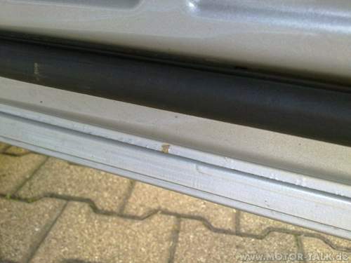

Sie rosten weiter!
Das Bild zeigt die Türe rechts hinten. Über der Falzabdichtung lauter Blasen. Desgleichen linke hintere Tür.
B170 7/ 2008
Gruß SpaceB

Bitte teile uns doch noch das Baujahr mit, ansonsten ist das nicht der Standart, wie man aus anderen Zuschriften sieht. Wie sieht es mit Reklamation bei der NL aus, was sagt man dort?
B170 7/ 2008
Hmnn, sogar der MOPF rostet. Bei mir ist mindestens eine Türe betroffen, jedoch nicht in diesem Ausmaß wie auf diesem Foto. Da bin ich jetzt doch etwas erleichtert - klingt jetzt komisch - da ich es sonst bereut hätte einen Vormopf aus 02/2008 zu nehmen, anstelle auf 05/2008 zu warten.
Guckt mal auf die Befestigung der Sitze unten hinein, wenn ihr den Sitz ganz nach hinten schiebt. Bei den Befestigungen des Sitze hat sich bei mir auch schon leicht der Rost angesetzt - wahrscheinlich wegen Kodenwasser im Winter.
