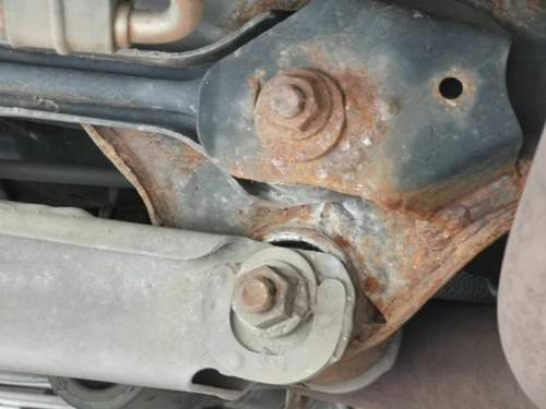

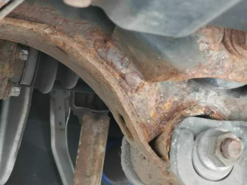

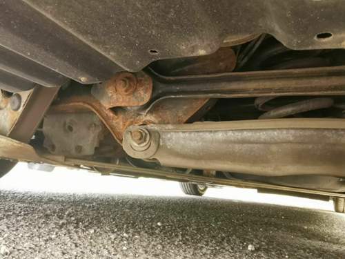

Hallo, heute waren wir ein 2009er Cabrio gucken, dabei fiel mir der Rost an der Hinterachse auf... Ist das "normal" bei diesem Modell in dem Alter?

Liegt im wesentlichen an der Region - wundert mich aber dennoch etwas bei nem Cabrio weil das sieht so üblicherweise nur bei vollem Winterbetrieb aus

Also beim TÜV letztes Jahr wurde zumindest mal nichts bemängelt. Sollten diese Teile mal irgendwann erneuert werden müssen, was dürfte das kosten? Sind das Achsschenkeln oder wie nennt man das?
Ist alles noch nicht schlimm...etwas Saubermachen und mit Korrosionsschutz behandeln.
Das sieht ja schlimm aus. Ist mir ein Rätsel, wie man sein Auto so verrosten lassen kann.
Ich habe bei einem anderen Modell aus D auch gesehen, wie sich die Farbe an der Hinterachse abgehoben hat.
Also alles abgekratzt, mit Zinkspray den restlichen leichten Rost gebunden, dann Unterbodenschutz drauf gesprüht.
Auf keinen Fall einfach auf den Dreck draufsprühen, dann rostet es unter der Farbe weiter.
Wie geschrieben, erst abkratzen, dann Rost chemisch binden, dann Unterbodenschutz.

Hab den Wagen mit Rostumwandler und Wachs behandeln lassen...

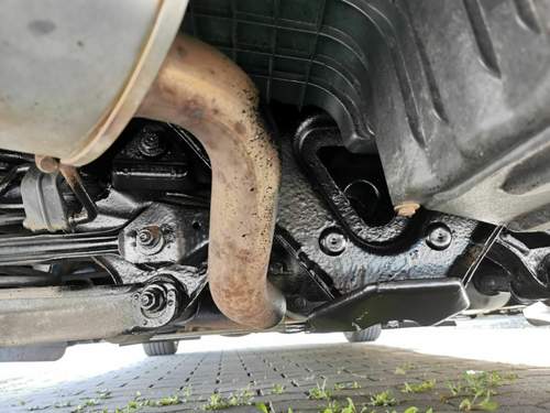

Davon einmal abgesehen dass das erweiterter Flugrost ist wuerde ich sagen dass das eine Frage der Pflege ist. Der E87 meiner Ex Frau aus '09 sieht aus wie aus dem Laden. Ich habe noch nie so ein gut geschütztes Auto gesehen.
