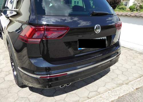

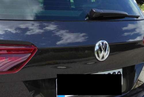

leider muss ich feststellen dass mein Tiguan 01/2017
an der Heckklappe zu rosten beginnt. Bin enttäuscht von der VW Qualität da ich das gleiche Problem auch schon beim Vorgänger Auto Touran hatte.
Mal schauen ob da noch was auf Kulanz geht.
Gruß Matthias
Lack wölbt sich
Es beginnt zu blühen

Hi, was ich auf den beiden Bildern erkennen kann, ist, dass der Lack keinen guten Pflegezustand hat. Ist ja alles zerkratzt. Und nach 6 Jahren und mieser Pflege erwartest du wirklich Kulanz? Viel Glück.

Lackierer gehören mit Stundensätzen von bis zu € 180 zu den teuersten Handwerkern überhaupt, es gibt aber wohl große regionale Unterschiede. Bei begrenzten Flächen (Bild 1) kann man Smart Repair erwägen, diese rückwärtigen Räume von Falzkanten sind aber die Pest und blöd zu machen. Genau wie das Bild 2 zeigt, auch gerne um die Nummernschildbeleuchtung herum. Das stimmt schon, daß VW da öfters einen Schwachpunkt hat, kenne ich seit Jahrzehnten von Passats.

Nun habe ich mal die Innenverkleidung der Heckklappe demontiert. Griffmodul mit Kamera aus geabaut. Darunter
Rost. Auch im Inneren der Heckklappe bereits Rostansatz. Innnen so gut wie kein Wachs !
Dann eine Blase unter dem Nummernschild entdeckt. Darunter Rost. Einzog unter der großen Blase oberhalb des
Griffmoduls war kein Rost. Lack hat sich aber gewölbt. Habe jetzt mal entrostet und mit Rostumwandler Brunox
behandelt. Wird noch mal wiederholt und dann lass ich es lackieren.
