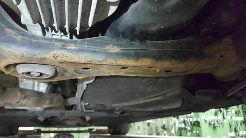

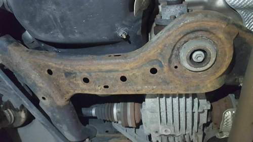

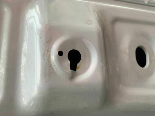

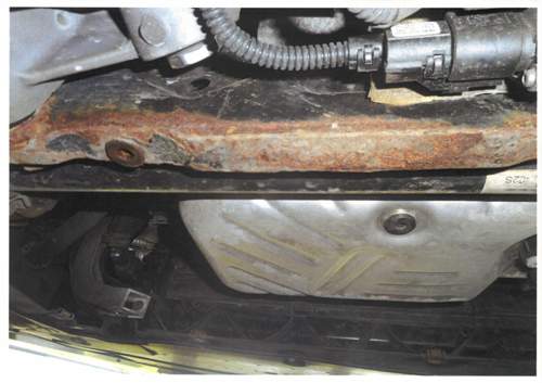

Mein Passat B8 aus Juni 2017 rostet bereits lustig vor sich hin. Das ist prinzipiell nichts ungewöhnliches bei VW jedoch nach gut zwei Jahren ist ein wenig früh finde ich. Bei einem Fahrzeug, welches laut Liste 70.000€ gekostet hat, ist das aber mehr als traurig. Aber wahrscheinlich gibt es bei Volkswagen auch ganz große Sparbeauftragte... schämt euch VW
Motorhaube_1 Rost
Motorhaube_2 Rost
Rost rund um die Standheizung

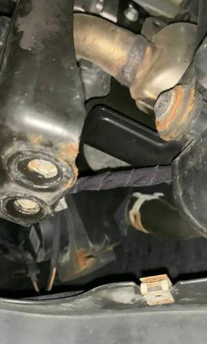

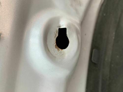

Mahlzeit, das mit der Motorhaube macht der freundliche bestimmt auf Garantie. Am Unterboden tja Edelstahl verbauen die eher selten am Volkswagen.;-) Ich hab aber auch Unterrostungen in der Innenkante von den Türen ich mache nachher mal ein Foto. Da hat der Werkstattmeister nur gemeint es gibt ja 12 Jahre Garantie auf Durchrostung.
Innenkante hintere Tür
Der Rost unten ist nur oberflächlich und wird die Lebensdauer des Passats nicht verkürzen. Der Kantenrost an der Motorhaube ist ein altes VW-Problem: Die Gummipuffer scheuern hier immer wieder den Lack durch, hat meiner auch und die beiden Gölfe, die ich vorher hatte, hatten das auch. Neulackierung bringt nur kurz was weil es schnell wieder durchscheuert. Ich sprühe da Seilfett rein, damit ist erstmal Ruhe.

Ich hab aber auch Unterrostungen in der Innenkante von den Türen. Da hat der Werkstattmeister nur gemeint es gibt ja 12 Jahre Garantie auf Durchrostung.

Eventuell liegt es beim Unterboden auch daran wo man wohnt und wieviel Salz gestreut wird? Das sieht ja aus als wäre der Wagen schon 20 Jahre alt und nicht 2. ??
