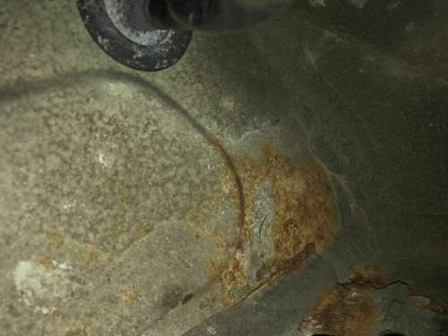

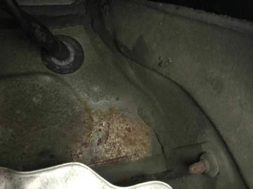

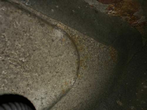

wir haben einen gebrauchten Touran aus 2010 gekauft, der vorher im Rheinland gelaufen ist. Daher dachte ich mir, Rost sollte kein Thema sein. Bei der Besichtigung hat es auch stark geregnet, somit konnte ich mich nicht wirklich gut drunterlegen, leider. Ich hab das somit echt übersehen und ärgere mich.
Jetzt hab ich gesehen, dass im hinteren Bereich doch am Unterboden Rost ist. Im Bereich der Heckstossstange links und rechts, weiter nach vorne eher weniger, aber auch leichte Unterwanderungen bis zum Tank.
Ich habe nun folgende TPI gefunden:
http://touran.touran-club.de/.../TPI_Rost.pdf
Wie ich gelesen habe, übernimmt VW aber hierfür keine Kosten mehr.
Gibts Erfahrungswerte, was das kostet, wenn man es bei VW bzw. einem Karosserie Fachbetrieb machen lässt? In welchem Rahmen bewegen sich die Kosten?

… Pauschal ist Deine Frage nicht zu beantworten: Der Aufwand hängt stark von Ort und Tiefe des Rostbefalls am jeweiligen Fahrzeug ab und inwieweit/ wie gründlich/ für wie lange Du beseitigen willst (Rost ist eine Pest und kommt wieder …) und ggf. auch weiter vorbeugen lassen willst (Restwert-angemessen/ "Zeitwert-gerecht"?!). Das bestimmt z.B., was alles abgebaut werden muß.
Du wirst Dich also beraten lassen und Angebote einholen müssen.
Den Link aber finde ich interessant und ggf. auch hilfreich: Denn über die werksseitigen Vorgaben kannst Du das angeratene Vorgehen und Angebote bewerten (und den Preis „Deiner“ VW-Werkstatt: In deren Angebot sollte sich auch Angabe der ZEs mit Preis pro ZE finden).
Das hoffentlich TPI-konforme Angebot einer VW-Werkstatt (ggf. mit Zusatzarbeiten) wäre mein „Referenzpunkt“. Dann würde ich zu einer Karosseriewerkstatt oder dem freien Meister meines Vertrauens tigern …

Rostschäden sind sehr individuell und es hängt sehr davon ab wie weit die Krankheit schon fortgeschritten ist. Sollte so wie in der TPI beschrieben ein Ausbau des Tanks und dann großflächige Arbeiten nötig sein geht das schnell an die Grenzen der Wirtschaftlichkeit. Karosseriefachbetriebe berechnen die Arbeitsstunde mindestens dreistellig! Auch beim Vertragshändler sind Karosserie.- und Lackierarbeiten am höchsten dotiert.

Also Tank muss mE nicht raus. So weit nach vorne geht es nicht, was ich gesehen habe.
Das Auto steht sonst 1A da. Keine Kratzer oder Dellen. Top gepflegt. 110tkm von älterem Herren.

Konservieren kann ich und die Radhausschalen etc mach ich dann selbst. Aber Unterbodenblech Rost entfernen mit Schleifen etc, 2K, Dichtmasse etc hol ich mir morgen mal ein Angebot. Achsteile werd ich dann auch abschleifen und mit Owatrol und Wachs behandeln.

Ich werde das die Woche entscheiden. Aber was ich so gelesen hab mit meinen Möglichkeiten, wird es entweder mit Owatrol und Wachs gemacht oder es macht die Werkstatt. Bei meiner Methode bleibt der Rost sichtbar und ich kann das beobachten und ggf. nachbessern.
Morgen bekomme ich das Angebot. Die Werkstatt meinte, Tank muss raus, sonst ist das Pfusch. Wenn die es machen, dann machen sie es ordentlich und keine halben Baustellen.
Die Werkstatt meinte, sie haben schon einige gemacht. Ist aber beim Spengler keine "beliebte" Arbeit ;-)
Aber er hat schon schlimmere gesehen.
Anbei mal Fotos von den schlimmsten Stellen.
