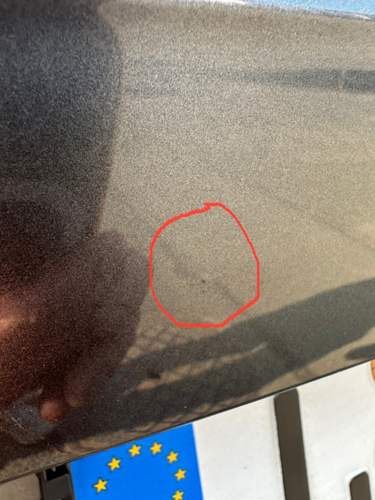

Hallo Leute. Mir ist heute aufgefallen das bei mir eine Rostblüte von ca 5 mm entsteht.
Es betrifft die Heckklappe. Ohne Vorschädigung oder dergleichen. Mein T-Reg ist Baujahr 12/21. Ich dachte ich falle vom Glauben ab als ich es sah. Mitten im Lack. Nicht mal an irgendeiner Kante. Gibt es auch schon andere Betroffene???
Nächste Woche ist gleich der Besuch in der Niederlassung
angesagt.

Haste vielleicht mal ein Foto?

Themenstarteram 28. Mai 2023 um 8:25
Man ist es schwer durch die Blendungg

War nun beim Händler. Es wurden Bilder mit und ohne Lupe gemacht. Er sagte sowas hatte er auch noch nicht bei dem Model. Na ob ich das glauben kann. Jetzt wartet er auf ne Antwort aus Wolfsburg. Ich berichte weiter bei Neuigkeiten.

So kurz berichtet. Diese Woche wurde die Heckklappe neu lackiert. Alle Arbeiten fielen unter die Garantie.

Es wurde alles dokumentiert und eingereicht, jetzt heißt es, sie übernehmen aus Kulanz 75%. Die Lackgarantie sei nur 3 Jahre und das Auto schon 5 Jahre.
