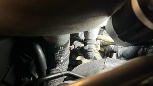

Guten Morgen, kann mir hier jemand sagen ob die beiden anschlüsse auf dem Bild (in Fahrtrichtung linke seite) absichtlich nicht belegt sind oder ob mir da etwas fehlt?

Entschuldige, ich dachte ehrlich gesagt das ist ersichtlich. Das ganze befindet sich einmal am linken Luftfilterkasten hinten und dem linken Ladeluftrohr das zur Drosselklappe geht. Sieht man von der Seite genau so wie auf dem Foto, muss nichts abgebaut oder irgendwo gesucht werden.

Im Elsa und SSP ist das nicht zu finden aber am Anschluss aus Metall könnte der Motor Falschluft saugen.
Bei laufendem Motor den Anschluß mit dem Finger verschließen ob man was spührt!
Wenn ich jetzt raten sollte gehört ein Schlauch zwischen Luftfilterkasen und den Anschluss aus Metall!

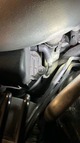

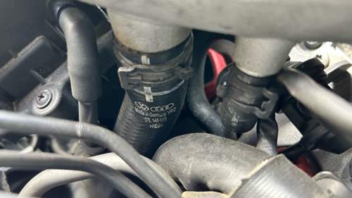

So hab mein Auto wieder. Habe auf die Schnelle mal geschaut. War ein bisschen dunkel in der Tiefgarage. Versuche morgen noch mal bessere Fotos zu machen.
Also da ist auf jeden Fall eine Schlauchleitung dran. Aber schau mal selbst. Man sieht ganz deutlich, dass die Schläuche unterschiedlich dick sind und es nicht die vermutende Verbindung ist. Die gehen einzeln weiter runter.

Danke das hilft mir ja schonmal etwas weiter. Gibt's eventuell die Möglichkeit, dass du rausfindest wo die denn hingehen könnten?
Ja ich werde es versuchen. Jetzt weiss ich auch wo es ist und vielleicht finde ich die Schläuche jetzt auch im Edgar. Da hatte ich vorgestern kein Glück.
