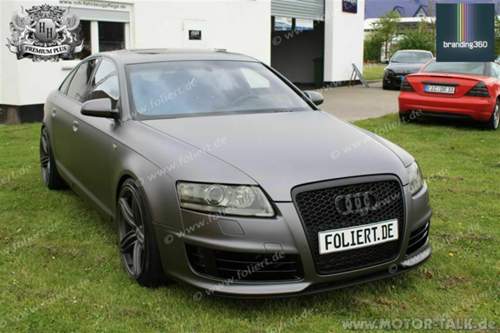

ich hab in der nächsten zeit vor einen audi a6 avant zu kaufen und ihn optisch
von außen so nahe wie möglich zu einem rs6 umzubauen.
mir ist aufgefallen das der rs6 vorne und hinten in den kotflügeln eine zusätzliche
linie hat (im bild blau umkreist). mir macht es jetzt sorgen ob es keinerlei probleme
mit dem einbau oder beim öffnen der hintertür geben wird. den theoretisch müsste ja
beim öffnen der hinteren tür eine lücke sein da diese linie bis in die tür reicht, oder ?
ich würd ja zu einem nahem händler fahren und mir den rs6 genauer angucken, nur das problem
ist ich wohne auf dem land. die nächste frage wäre, hat schon wer den hinteren
kotflügel im netz zum kaufen gesehen ? in ebay finde ich leider nüx.
was mir bis jetzt noch aufgefallen ist was ich an der karosserie ändern müsste ist:
komplette stoßstange hinten + vorne, felgen, spolier, auspuff, grill, türrahmen und sw.
gibt es noch teile die ich übersehen habe ?

Also als gelenter Fahrzeug und Karosseriebauer kann ich dir jetzt schon einmal sagen das du niemals bei Ebay die hinteren Kotflügel vom RS6 finden wirst, denn wie du siehst sind bei einem Auto die hinteren Kotflügel Bestandteil der Karosserie.
Das ist nicht wie vorne wo der Kotflügel geschraubt ist.
Ein Austausch 1 zu 1 fällt also aus und die Kosten die ein Karosseriefachbetrieb dafür verlangen wird, sprengen glaube ich so ziemlich viele Geldbörsen, bzw. lohnt der Aufwand in meinen Augen nicht.
Hast du denn eigentlich schon einmal eine Überschlagsrechnung aufgestellt?:confused:
Alleine die Stoßstange vorne kostet schon 600 € ohne Gitter + 600€ für die Kotflügel + Seitenschweller usw., da sind noch keine Scheinwerfer dabei und vor allem keine Lackierung, in dem Fall muss dann ja das ganze Auto lackiert werden (2500€ aufwärts)
Für das Geld kannste auch gleich einen RS6 kaufen

Das sind die ausgestellten Kotflügel vom RS6.
Für den Umbau benötigst du:
- RS6 Grill
- RS6 Stoßstange
- RS6 Kotflügel vo/hi
- RS6 Seitenschweller
- Stoßstange hinten
- RS6 Spiegel
- Auspuffanlage
- Felgen
- Lenkrad
- Sitze + Innenausstattung
- das alles inkl. den ganzen Kleinteilen.
Ansonsten haben einige hier im Forum schon die Front an den normalen Kotflügel montiert. Eine weit billigere Lösung!
