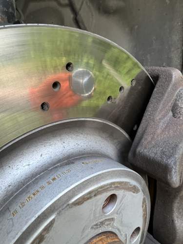

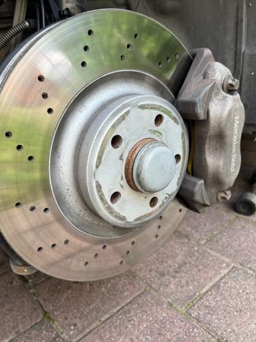

Hallo Leute,
ich habe auf einem S212 rubbelnde ATE Bremsenscheiben.
1.
Manchmal auch schon im kalten Zustand. Meistens nur wenn man nur sehr leicht bremst.
2.
Meistens erst sehr heftig im heißen Zustand.
Auf der BAB so starkes 200kmh to 100kmh vibrieren, dass man sich sehr unsicher fühlt.
Ich werde die Scheiben tauschen.
Aber was sind diese Verfärbungen und pseudo Schmierspuren?
Könnte das von dem Lack sein, den ATE drauf hat?
Die Scheiben waren vor wenigen Wochen neu. Ebenso die ATE Beläge.
Die Scheiben haben jetzt 9500km drauf.
Gruss
W.

Das sind vermutlich Hotspots.
Scheiben erneuern und vernünftige Beläge montieren. EBC red oder yellow. Das kommt nämlich von den Belägen.
.. für 9.500km ist der Grat an den scheiben auch bemerkenswert.

Auf der Bremsscheibe das sind "Brandflecken" und ja, das kann mit anderen Bremsbelägen (Mischung) besser werden.
Wenn es hier nicht auch andere Erfahrungen geben würde, dann würde ich die Aussage von Digitalfahrer voll Unterstützen.
Ich habe auch festgestellt, das ich seid dem ich nur noch Original MB Bremsenteile verwende keine Probleme mehr habe.
So würde ich sagen, wenn die Bremsscheiben von Wolfgang noch oberhalb der min. dicke sind, keinen Planlauffehler haben, Bremsscheiben weiter verwenden und erst einmal nur mit anderen Bremsbelägen probieren ob die Probleme damit verschwinden.
MfG Günter

Die Bremsscheiben musst du auch tauschen. Einfach neue Beläge bringt nichts, die Scheibe ist schon verhunzt.
