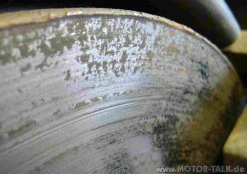

hi,
neue Frage an alle Wissenden,
B-200CDi ruckelt beim Abbremsen im Bereich so zwischen 80 bis 50 Kmh. Die Bremswirkung ist dabei in Ordnung. Auffällig ist der Rostbefall an den hinteren Scheiben der riefenförmig die Scheiben überzieht. An diesen Stellen trägt dann auch logischerweise der Bremsklotz ungleichmäßig, wie die Rückseite der Scheibe aussieht weiss ich nicht.
Vorne ist die Scheibe "glatt" , hier trägt der Klotz über die volle Fläche. Ist das bei diesem Km Stand noch innerhalb der Garantie oder wird dann hier mit Verschleiss etc. argumentiert und ich bleibe trotz Garantie auf den Reparaturkosten sitzen ?
Die Kiste ist ein Junger Stern, 9 Monate alt und hat 20tsd Kilo auf der Uhr
Kennt das jemand oder hat ein ähnliches Problem ?
Gruss PM

Themenstarteram 15. Oktober 2010 um 7:58
hi,
die Beschreibung -schlechtes Tragbild-, das trifft es wohl am Besten.(siehe Bild) Man darf gespannt sein was der freundliche dazu sagt. Verzogene Scheiben durch Vollbremsung oder ähnliches hab ich so noch nicht gehört, jedenfalls wird es spannend was denn die Garantie "Junge Sterne" bzgl. der Kostenfrage für eine Wirkung hat. Ich habe das Auto vor 3 Wochen gekauft, Kilostand 18500, EZ 12/09.
Hat jemand Erfahrung was diese Garantie bewirkt ? Ich lese es so als hätte ich ein Neufahrzeug in den Händen was aber eigentlich ja auch nicht sein kann denn ein gewisser Verschleiss war bei der Übernahme doch schon vorhanden.
Bremsen sind neben den Reifen so der klassische Verschleissfall. Allerdings geht's ja hier um rostige Scheiben die meiner Ansicht nach für das Ruckeln verantwortlich sind. Vor einigen Jahren hatte ich so etwas schon einmal an einer C-Klasse, da hatten ebenfalls die hinteren Scheiben Roststellen in der grösse von 5-Mark Stücken.
bin gespannt
gruss pm

Themenstarteram 22. Oktober 2010 um 12:51
hi,
bin beim freundlichen gewesen...
Vordere Achse zeigt auf dem Prüfstand dass eine Scheibe wohl das ruckeln verursacht, der Zeiger pendelt beim Abbremsen auf der linken Uhr, die Scheiben sind auf der Innenseite rostig. Bei der hinteren, obwohl die Scheiben deutlich rostiger sind und Riefen aufweisen schlagen die Zeiger gleichmäßig aus und können konstant auf einem Wert gehalten werden.

Die Junge-Sterne Garantie ist leider vom Umfang her deutlich geringer als eine Neuwagengarantie. Allerdings beinhaltet "Junge Sterne" eine Wartungsfreiheit für 7000km oder 7500km. Da die die Scheibe nach 2500km abgeraucht ist, besteht in diesem Fall meiner Meinung nach kein Zweifel daran, dass die Garantie in jedem Fall einspringen muss.

Themenstarteram 11. November 2010 um 10:52
hi,
ruckeln beim Bremsen, was ist das ?
gestern neue Klötze/Scheiben reinbekommen und gut issses. Die Rechnung geht an die Niederlassung wo das Fzg. gekauft wurde ;)
Klasse Fahr/Bremsgefühl, Glück gehabt.
