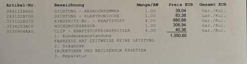

Nicht immer aber sehr sehr oft gibt der Wagen beim Beschleunigen nicht die volle Leistung frei und fängt dann an zu ruckeln. In der Regel ist das Problem verschwunden, wenn ich einmal vom Gas gegangen bin und erneut Gas gebe. Ich war schon des öfteren wegen dem Problem in der Werkstatt. Natürlich immer dann bei einer Probefahrt, war das Problem weg. Anfangs mit dem Ergebnis "steht nichts im Fehlerspeicher, Fehlerspeicher haben wir gelöscht und jetzt weiter beobachten".
Nachdem dieses Vorgehen mehrmals wiederholt wurde, hat die Werkstatt angefangen (, gefühlt willkürlich) Bauteile auszutauschen. Auch das Getriebe war schon offen und die Mitnehmerscheiben wurden gewechselt, da diese scheinbar ausgeschlagen waren.
Alles ohne Erfolg.
