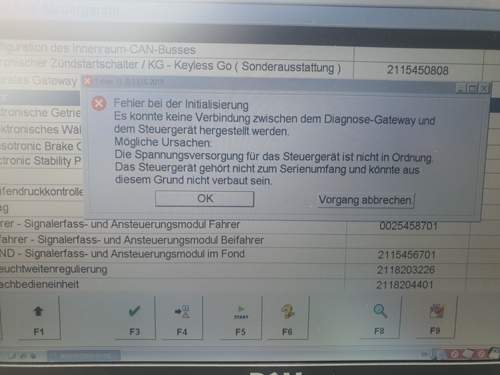

Habe SD und auch ausgelesen ,keine Fehler meldung

Das kann aber nicht mit dem Stecker am Automatik Getriebe zutun haben , habe neue Getriebe und seitdem ist dieses Ruckeln da (Drehzahlschwankungen) kommt aber meines erachtens nicht vom Getriebe das Ruckeln und SD zeigt bei Benzinmotor ein Ausrufezeichen an, auslesen nicht möglich. MKL nicht an und sonst keine Fehler, auch das Getriebe zeigt die SD keine Fehler an.

Seit wann zeigt die SD ein Ausrufezeichen? Zeig mal den Ausdruck bitte

Ja ist so,mache ich morgen ,werde den nochmal auslesen bzw. versuchen

Was denn eigentlich nun? Zeig doch mal den Ausdruck vom Fehlerspeicher wenn du ehrliche Hilfe willst.
Was meinst du mit "auslesen nicht möglich? Fehlermeldung? Am besten Bilder von dem ganzen Desaster.

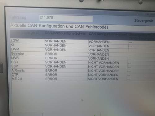

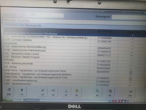

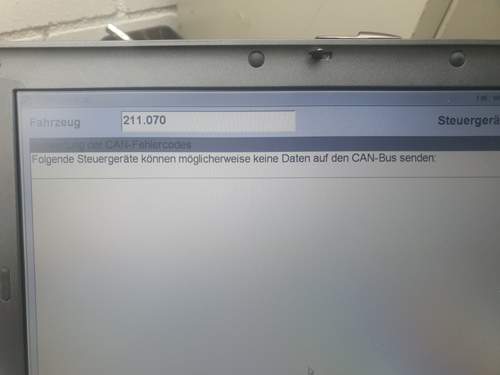

Getriebe zeigt keine Fehlermeldung, ich habe kein Zugriff auf das Motorsteuergerät seit dem getriebewechsel. Lese den morgen nochmal aus ,soweit dieses möglich ist .
Meine Anmerkung zu deinen Aussagen waren auch nicht böse gemeint. Nur etwas verwirrend.
Ich vermute mal ins blaue rein dass dein MSG keine Spannung bekommt oder vielleicht defekt ist. Es könnte auch ein anderes SG auf dem CAN Bus C den Bus stören oder eine Leitung ist locker oder defekt. Gut möglich wenn da jemand dran gearbeitet hat.
Ist das Getriebesteuergerät voller Öl vielleicht? Warum wurde das Getriebe getauscht?
Prüfe mal ob Spannung am MSG anliegt. Prüfe danach, sollte die erste Prüfung erfolgreich gewesen sein, ob der CAN Bus gestört ist mit Hilfe eines DSO. Die Stecker und Pins dazu findest du im WIS unter Gruppe 7 -> Einspritzung ME.
