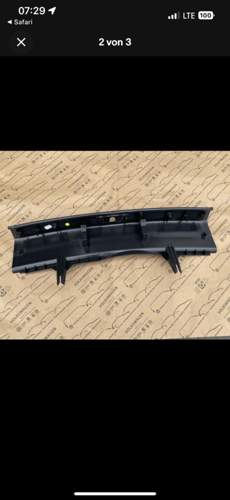

Bisher bin ich noch nicht wirklich weiter gekommen. Habe mal einen Signalfilter versucht, was aber nur ein wenig gebracht hat. Hab’s geschafft ein Kabel vom Sicherungskasten im Kofferraum bis rein in die Heckklappe zu ziehen. Muss jetzt schauen wo genau ich mir da jetzt Spannung abgreife.
Möchte das Kabel gerne direkt zur Batterie führen. Dazu muss ich die Abdeckung für die Ladekante demontieren um das Kabel durchzuführen. Wie genau ist diese Abdeckung befestigt? Nur geclipst oder auch mit Schrauben?
