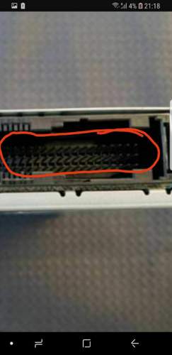

Hallo
Ich habe das selbe problem gehabt und das habe ich schon repariert.Bei mir war problem mit steuergerät von ruckfahrkamera direct bei steker alles ist koroziert.

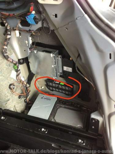

Ja, meistens das alte Lied vom Wassereinbruch durch einen defekten Wasserschlauch der Heckscheibenreinigungsanlage. Die Suppe läuft in der D-Säule runter und wandelt den Bereich hinter der rechten Seitenverkleidung in eine Tropfsteinhöhle. Irgendwann mögen das die dort verbauten Steuergeräte das dann nicht mehr.
bei meine limusine ist problem diese luft klape kommt kalte luft direkt auf dem steker von steuergerät.
@sila123 schrieb am 2. April 2018 um 20:59:32 Uhr:
Das ist aus zwei Gründen fast sicher falsch gedacht. Erstens macht kalte Luft den Geräten so gut wie gar nichts aus, und zweitens lassen diese Klappen nur nennenswert viel Luft raus, nicht rein. Es wird dadurch also praktisch keinen Deut kälter als im sonstigen Inneren des Fahrzeugs.
wenn hier auf diese bild von steuergerät fehlt eine kleine drat das heist funktioniert nicht steuergerät.bei mir war so dann ich habe das steuergerät aufgemacht und diese drat direkt loten auf steker dan steuergerät auf andere platz fiksiert und jetz alles einwandfrei funktioniert..

Also ich hab mal nachgeschaut und ich hab direkt das selbe Problem alle Pins verrostet und eine abgebrochen.
Selbe wie bei mir und diese pins was gebrochen ist muss du probieren steuergerät aufmachen und drinen finden diese geprochen pins dann eine stick dratt zirka 20-30cm lange direkt loten auf das pins und diese dratt draussen lasen von steuergerät dann speter diese drat loten auf richtige drat aus andere stecker von auto....So habe ich gemacht und alles funktioniert natürlich must du beide seite sauber putzen...

Hallo hast du Bilder von den Pins die du gelötet hast ?
Themenstarteram 19. April 2018 um 23:45
Ich habe den PIN gelötet bzw Überbrückt und sofort haut es mir die Sicherung raus. Entweder ist es der falsche PIN oder ich hab im System ein Fehler
Dann hast du wohl einen Kurzschluss gebaut darum fliegt die Sicherung
