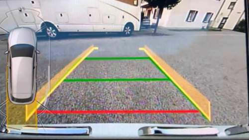

ist es normal, dass die Rückfahrkamera kein flüssiges Video darstellt? Fahrzeug ist ein Arteon eHybrid mit Discover Pro MIB3 MJ 2021.
Es kommt beim Rüchwärtsfahren immer wieder zu kurzen Rucklern/Standbildern, sodass die Gefahr groß ist, doch irgendwo gegen zu fahren.
Beim Passat B8 mit MIB2 läuft das Bild super-flüssig und die Auflösung ist wesentlich besser.
Ist das der neue Stand der Technik bei VW?

Schön zu hören - dann ist das wohl nicht normal. Wie ist die Kameraauflösung? Im Vergleich zum B8 hat die Kamera entweder weniger Pixel oder eine starke Bildglättung.
Die Ruckler treten bei vielen MIB3s nach dem Update auf 0278 auf. Auch bei mir, jedoch bisher keine Standbilder und somit auch nie "gefährlich".
Themenstarteram 31. Oktober 2021 um 7:34
Hier ein Beispiel der Bildqualität - wie gesagt deutlich unschärfer und mit Artefakten im Vergleich zum B8.

Ist bei meinem Passat B8 vom 2020 genauso. Bild ist manchmal überhaupt nicht flüssig und mit vielen Rucklern, was wie gesagt, extrem gefährlich ist.

Nicht, dass ich wüsste - das letzte Software-Update hat bei mir auch keine signifikante Änderung gebracht.
Auch bei meinem Arteon R BJ 22 so.
Ruckeln tritt nur beim Starten auf sprich, Auto an -> Rückwärtsfahren - > ruckeln. Wenn ich dann irgendwann wieder die Kamera benötige ruckelt es nicht.
Bildqualität ist auch nicht die beste..
