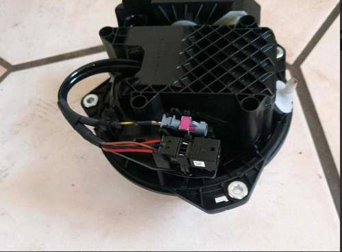

weiß jemand, ob ich eine original Rückfahrkamera problemlos nachrüsten kann und was benötige ich dazu? Kamera und Steuergerät, oder kein Steuergerät???
Habe Discover Media und ACC und Einparkhilfe.
Da das Nachrüsten der Anhängerkupplung Probleme bereitet hat/ noch macht, möchte ich keinen Fehler machen.
AHK zeigt nach Codierung bei VAG immer einen Fehler beim ACC, sobald ein Anhänger/ Stecker dran ist. Ohne Anhänger/Stecker kein Problem.

Also, für alle, die die Kufatec-Kamera nachgerüstet haben und die verschiedenen Parkmodi vermissen, hier die korrekte Codierung des Steuergeräts 5F:
5F -> Lange Codierung -> Byte 19, Bit 4 deaktivieren (aktiviert = gilt nur für LOW Kameras)!!!
nachdem die neue Codierung gespeichert ist, geht's in die Anpassungskanäle - dort gibts folgende 2 Anpassungen zu machen:
- Car_Function_List_BAP_Gen2 - VPS_0x0B AKTIVIEREN
- Car_Function_List_BAP_Gen2 - VPS_0x0B_msg_bus Datenbus INFOTAINMENT
Jetzt funktionieren bei mir die verschiedenen Parkmodi wie von "gigabyte" beschrieben!

Du musst das ACC auch codieren das Anhängerkupplung verbaut ist wenn ich mich nicht täusche
du brauchst kabelsatz und die Kamera
Hi
Und ein Dicover Media mit line in Anschluss. Wenn dein Discover das nicht hat dann brauchst du zusätzlich noch ein neues Discover. Beim RNS gab es damals zwei Modelle denke das hat sich nicht geändert.

wohin muss das kabel für die Kamera? Komplett nach vorne?
Markus
Ja. Einmal komplett vom Kofferraum nach vorne zum Handschuh Fach.

weiß jemand, ob die Rückfahrkamera vom Golf VII passt? Sieht ja gleich aus und auch die Codierungen sind doch vielefach gleich zum B8, oder?
Wäre für hilfreiche Antworten dankbar.
Viele Grüße
schneibi
Sehe jetzt nicht das Problem, warum du es nicht bei Kufatec oder CarSystems kaufen willst. Ja die Codierung sollte genauso funktionieren. Wenn die Passat mit 3G0 und die Golf mit 5Q0 beginnt, dann weißt du, dass sie nicht passt.
Weiss jemand ob der Kabelbaum vom Passat B8 bei einer RFK für den Golf 7 passt?
Wenn es nur die einzelnen Kabel sind könnte das vom Passat in den Golf passen, da sie ja lang genug sind. Original ist der Kabelbaum aber komplett für eine Seite, sprich mit allen anderen fahrzeugseitigen Steckern, da wird das nichts.
Wenn dann sind es Sechs Adern. Beim Passat ist es ein 2 Poliger und ein 4 Poliger Stecker. Beim Golf habe ich leider keine Infos gefunden, ob die Stecker identisch sind. Laut Stromplan ist aber auch da ein 4 Poliger und ein 2 Poliger Stecker, von daher ist die Chance sehr groß, dass das Kabel vom B8 benutzt werden kann.
Mein Problem ist folgendes. KAMERA gibts günstig in der Bucht. Aber Kabel für den Golf Variant nicht. Daher die Frage ob das Kabel vom b8 passt
Das habe ich mir schon gedacht, aber das musst du einfach probieren.
Braucht man nur die Kamera oder ein separates Steuergerät dazu? Oder gibt's da verschiedene Versionen?
Welche TN hat die Kamera für den Variant?
3G0827469C?
Will nur die Kamera. Keine Area View usw....
