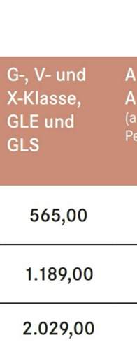

Du bist irgendwie in der Zeile verrutscht....
Screenshot zeigt:
1. 3 Jahr 565 €
2. 3/4 Jahr 1189 €
3. 3/4/5 Jahr 2029 €
Vg
Screenshot-20200227
