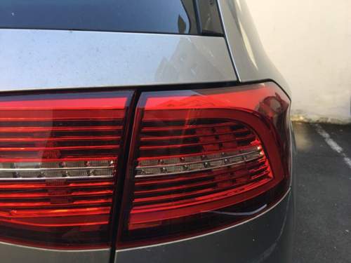

Themenstarteram 18. April 2017 um 13:40
Ja, ist in der Tat nicht leicht zu beschreiben.
Ich mach heute Abend mal ein Foto von der betroffenen rechten Rückleuchte und packe es hier rein.
Themenstarteram 18. April 2017 um 16:48
Here we go...
Mag dem ein oder anderen wie immer sehr pedantisch erscheinen. Sei's drum...
Img-0234
Img-0236
Das wird aber nicht an deiner Rückleuchte außen (auch SBBR Teil 1 genannt) liegen, sondern an der Positionierung deiner Heckklappe. Die Höhe deiner Rückleuchte wird durch ein Führungsprofil (nicht sichtbar, hinter dem Stoßfänger) bestimmt, welches meines Wissens zusammen mit dem anderen Führungsprofil auf der linken Seite und einer mittig sitzenden Befestigungsleiste montiert wird.
In Kurzform:
Die Höhe deiner Rückleuchte sollte normalerweise korrekt sein.
Die "Tornadolinie" scheint ja auch zu laufen und der Spalt zum Seitenteil sieht auch gut aus.

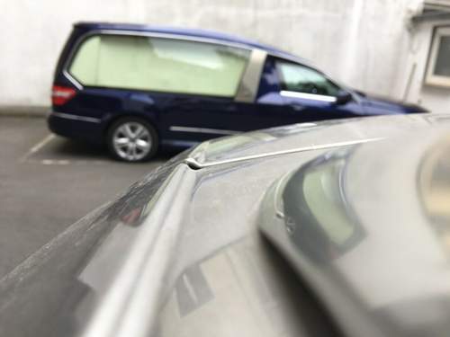

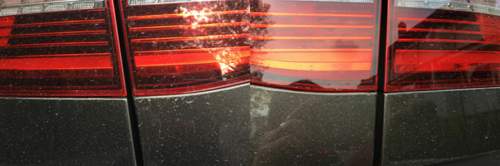

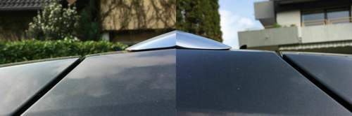

Themenstarteram 27. April 2017 um 13:56
Sorry für die lange Inaktivität - jetzt bin ich endlich dazugekommen die Bilder zu machen auf denen man hoffentlich sieht, was ich meine.
Zugegebenermassen sieht es auf den Bildern weniger dramatisch aus, als wenn man hinter dem Auto steht, erkennen kann man es aber durchaus.
Heck
Seite
Sieht bei mir genau so aus, liegt bei mir aber an der Heckklappe glaube ich
Was ist da zu sehen???
Recht größerer Versatz als Links, und das ohne Brille
