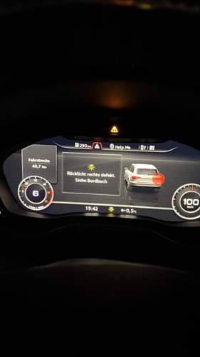

Hallo und guten Tag,
Ich habe folgendes Problem.
Mein Bordcomputer zeigt mir an das mein Rücklicht hinten rechts defekt ist.
Ich habe nachgeschaut und es ist definitiv so.
Es handelt sich hierbei um den inneren Teilabschnitt des Rücklichts (der Teil der heckklappe)
Es handelt sich hierbei um meinen Audi A4 2.0tdi Bj 06.2016 Avant
Kann mir nun jemand sagen welche Birne ich genau brauche dafür?
Bin über jede Hilfe dankbar
Mit freundlichen Grüßen Alex
20 Antworten
Mir ist es ein Rätsel weshalb bei solchen Fragen nicht einmal in die Betriebsanleitung gesehen wird....
Wenn du vorne Xenon hast dann kommt hinten ein W16W Birne rein
Hast du LED/ Matrix dann brauchst du die komplette Rückleuchte neu weil es hinten LED hat
Themenstarteram 5. Dezember 2022 um 9:03
@Arni 1984 schrieb am 5. Dezember 2022 um 09:55:38 Uhr:
Perfekt danke dir

W16W fürs Rücklicht (=Schlußlicht) wundert mich ein wenig. Früher waren die häufig in den Rückfahrscheinwerfern.
Themenstarteram 5. Dezember 2022 um 22:18
Ich werde es testen und Bericht erstatten
@DVE die werden pulsweitenmoduliert angetaktet.
Also vom Steuergerät ganz schnell an aus an aus, hat zur Folge das man damit die Helligkeit von 6V ca erreicht. Tritt man auf die Bremse dann gehen 12V durch und es gibt volle Helligkeit. Ab Golf 5 macht man das schon
