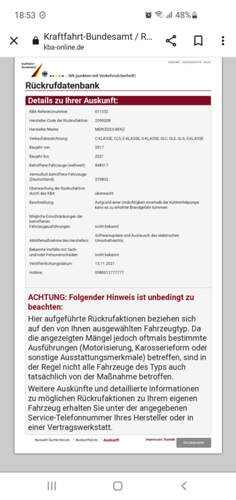

https://mbpassion.de/.../
Scheinbar ist die B-Klasse nicht davon betroffen. Zumindest wird sie im weiteren Textverlauf unten nicht genannt.

@DungeonKeeperW202
Genau, gemäß Info von @dirk_aw
betroffene Baureihen sind: 167, 205, 213, 222, 223, 238, 253, 257, 463

@Jogo1888
W247 220Diesel mit genau dieser Problematik steht gerade bei Mercedes. Reparaturkosten ca. 8000 Euro. Öl im Unterdruck Kreislauf.
Die von dir beschriebene Motorproblematik, hat mit dem KBA Rückruf (KBA Aktionscode: 2090008).in diesem Thread nichts zu tun.
"Zitat Beginn"
....der über Unterdruck steuerbare Kühlmittelpumpe bei Fahrzeugen mit OM 654 und OM 656 Motorisierung könnte es zu einer Undichtigkeit zwischen Kühlmittel- und Unterdruckkreislauf kommen. In diesem Fall könnte Kühlmittel in den Unterdruckkreislauf eintreten. In einer Kundeninformation des Herstellers heißt es dazu: „Sollten elektrische Umschaltventile mit Kühlmittel beaufschlagt werden, kann unter anderem über Zeit in Einzelfällen aufgrund einer elektrochemischen Reaktion ein kontinuierliches Ansteigen der Bauteiltemperatur bis hin zu einer Brandgefahr nicht vollständig ausgeschlossen werden.„. (Aktionscode: 2090008).
"Zitat Ende"
https://www.adac.de/news/rueckruf-mercedes/

Auch auf die Gefahr hin, dass du es nicht verstehen möchtest, die Rückrufaktion in diesem Thread, hat nichts mit deiner Schadensschilderung zu tun, zumal auch deren Umsetzung, für den Fahrzeugbesitzer kostenfrei ist!
