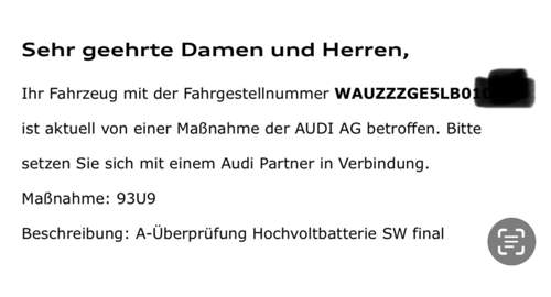

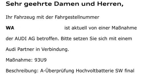

Themenstarteram 23. Dezember 2023 um 9:21
Anfang dieser Woche hat Audi durch die American Traffic Safety Administration einen Rückruf für das Hochspannungsbatteriemodul des Audi e-tron (sieht aus wie MY19-22) herausgegeben. Audi Kampagnen-Nr. 93U9, NHTSA-Rückruf-Nr. 23V867.
Zusammenfassung
Bei bestimmten Hochspannungsbatteriemodulen liegt ein potenziell kritischer Selbstentladungszustand vor, der in manchen Fällen zu einer thermischen Überlastung führen kann, was möglicherweise zu Rauchentwicklung oder einem Brand führen kann. Eine Überhitzung der Hochvoltbatterie erhöht die Brandgefahr. Bei betroffenen Hochvoltbatterien kann es als Frühindikator zu einem Reichweiten- und/oder Leistungsverlust kommen.
Abhilfe
REPARATUR NOCH NICHT VERFÜGBAR Audi arbeitet an einer vorläufigen Maßnahme, um die von diesem Rückruf betroffenen Fahrzeuge zu unterstützen, bis die Abhilfe verfügbar ist.
Hat jemand in Deutschland/Europa davon gehört?

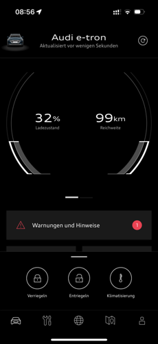

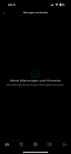

Nein, ist dort wohl auch erst 3 Tage alt aber scheint einige Modelljahre zu betreffen, Habe natürlich gleich meine VIN getestet, aber klar, kennt das amerikanische Tool nicht.
Interessant sind die Ängste im Forum, ob man jetzt draußen parken soll oder wie der Reichweitenverlust zu verstehen ist. Man fühlt sich etwas im Stich gelassen beim genannten Bedrohungssszenario.

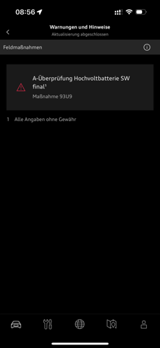

Die vollständige Beschreibung des Rückrufs ist verfügbar, es sieht so aus, als hätte sich Audi für die günstige Option entschieden. Es handelt sich um eine Software zur Batterieüberwachung, nicht um einen Batteriewechsel.
Hier sind die Details zum Rückruf in den USA:
https://www.nhtsa.gov/recalls?nhtsaId=23V867000
Wenn sie nur eine Diagnose Software installieren zur Überwachung, ist das mit der Brandgefahr nicht ganz so der kritische Fall anscheinend

Wichtig an der Stelle für Besitzende: Es sind anscheinend „nur“ die e-tron 55 mit den ersten Batterypacks von LG Chem betroffen. Die 55er erhielten sukzessive ab MJ21 die Samsung-Packs. Von denen ist in den Dokumenten des Recalls nicht die Rede.
Spannend ist auch, dass angepasste SW für BMS voraussichtlich erst ab Q3 2024 verfügbar ist. Bis dahin werden die Batterie-Zustände betroffener Fahrzeuge anscheinend OTA ausgelesen.
