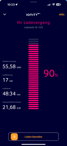

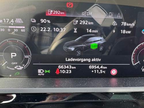

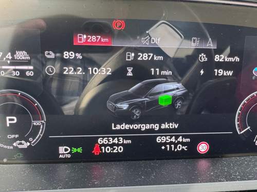

Wer weiß warum mein 23er e-tron, zu 99% von der Neuauslieferung an, so schlecht an vielen verschiedenen HPC geladen hat. Und wenn ich das hier so verfolge, dann scheint es ja auch kein Einzelfall gewesen zu sein.
Warum hat Audi bei den neueren e-tron Modellen, die ehemals so prägnante Ladekurve, so deutlich reduziert?!
