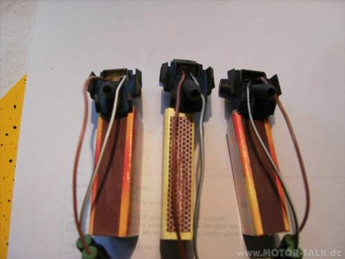

Hallo zum ewigen Thema Waschdüsen,
gestern hatte ich einen Brief mit der Rückrufaktion im Briefkasten. Ich möge doch bitte meine beheizten Waschdüsen bei einer Ford-Werkstatt meiner Wahl tauschen lassen. Habe schon Kontakt mit meinem Autohaus gehabt, Waschdüsen sind bestellt.
Ja , die Heizung ist im Dauerbetrieb, daher sollten die Kabel im Eingang in die Düse gut isoliert sein, was bei den Fächer - und nachfolgenden Düsen nicht der Fall war. Daher sind die Kabel jetzt vergossen ,was man auf den Bildern erkennen kann.
Links die Neuen vergossenen (das Weiße), in der Mitte die zwischenzeitliche Punktstrahl Austauschdüse (nicht vergossen), rechts die ursprünglichen Fächerstrahldüsen (auch nicht vergossen).
Zum Ausbau reicht es natürlich nicht, die Düsen nur nach oben zu schieben. Es muß die ganze Verkleidung losgemacht werden um die Düsen von unten zu entkoppeln.

Hallo Zusammen,
also ich kann nur sagen nehmt die Rückrufaktion bitte ernst.
Mir wäre Heute mein Kuga fast abgebrannt. Die Dinger werden nicht einfach nur heiß, die schmorern fast komplett weg.
Wäre ich nicht gefahren, hätte die Düse gebrannt. So hat der Fahrtwind alles in den Innenraum geblasen. Das ist in dem Moment als ob einer eine Rauchbombe in die Lüftung schmeißt, das könnt Ihr euch gar nicht vorstellen.
Ein fürchterlicher Gestank, ich weiß nicht wie man das jemals wieder aus dem Lüftungssystem bekommen soll.
Zur Info
Ich hatte auch anfänglich die Fächerdüsen, die wurden ausgetauscht gegen die Strahldüsen (August 2010) !!!
Mein Ford Händler meinte. mein Kuga wäre gar nicht von der Rückrufaktion betroffen, und ich hätte eh kein Schreiben von Ford bekommen.
Wie kann das alles sein?
Also es sind nicht nur die Fächerdüsen betroffen, sondern auch eventuell nachgeüstete Strahldüsen !!!!!!!
Viele Grüße Stefan

Ich setze noch mal einen drauf.
War gerade beim FFH, der sich bei Ford auch schlau gemacht hat.
Die Aktion 0S342 betrifft , wie schon beschrieben, NUR Modelle bis 12/08 gebaut. Also die Fächerdüsen. Die Bestellnr. der ausgetauschten Punktstrahl Düsen ist 1542816.
Die Bestellnr. der jetzt im Rahmen des Rückrufes ausgetauschten Düsen ist 1727043. Diese beiden Düsen sind aber lt. Ford nicht oder noch nicht ersetzbar. D.h. die wegen schlechter Funktion ausgetauschten Düsen werden auch von Ford nicht ersetzt.
Wahrscheinlich müssen jetzt erst ein paar Kugis abfackeln bis eine neue Rückrufaktion stattfindet. Schöne Aussichten.
