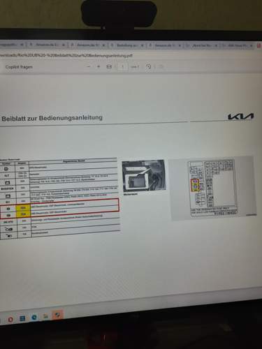

Heute habe ich ein Schreiben (siehe Bild) für meinen KIA RIO UB von 2013 bekommen.
Rückrufaktion 241148: Ersatz Sicherungen für ABS/ESC-Einheit

Ich habe gerade bei meiner Werkstatt einen Termin 15. Januar. 2025 bekommen
Spannend finde ich die durchzuführende Maßnahme: Tausch 2er Sicherungen.
Die fehlerhafte ABS/ESP Einheit scheint drin zu bleiben.
Ja seltsam. Ist halt die günstigste Variante. Neue Sicherung brennt halt dann eben vorher durch, bevor es einen Brand gibt. Die Ursache ist ja nicht behoben.

Vergesst beim Termin euer Handbuch nicht, da gibt's nen Aufkleber rein, mit den geänderten A der Sicherung(en).
