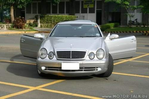

Hallo Zusammen,
in den letzten Monaten hab ich einiges zum Thema: Tagfahrleuchten gelesen und gesehen. Jetzt wollte ich auch an meinem CLK die TFL anbauen. Das gute ist, ich werd meine Frontstossstange durch einen orginal AMG Front wechseln und kann jetzt schon an der nichtverbauten Front "herumbasteln". Lackiert wird diese auch noch! Viele haben die Nebelscheinwerfer ausgebaut und die S6 TFL verbaut. Ich bin jetzt durch meinen Bruder auf die Idee gekommen, die AMG Nebelschweinwerfer durch runde LED TFL zu ersetzen. Wenn ich diese noch "dimmbar" und einzelnen "ansteuern" kann, dann kann ich die Standlichter "entfernen" bzw. "stilllegen". Desweiteren würden die LED TFL auch besser zum Xenon passen. Ich hab ein wenig in Paint gebastelt und wollt dazu mal die Meinungen "hören".
Die LED TFL von meinem Bruder werden in den nächsten Tagen angekommen, kann dann mal "live" Fotos schiessen.
Gruss
gogi79
PS:
Leider hab ich noch keine TFL an einer orginal AMG Front gesehen! Falls jemand Fotos hat, bitte hochladen!

ich würde die amg stoßstange so lassen wie sie ist und nicht durch diese tfl "verunstalten" sorry
vielleicht sieht das in live besser aus aber auf diesem bild ist es nicht so der hit !? meine meinung sorry
darüber mach ich mir schon seit einigen Tagen einen Kopf. Vom Grundsatz sieht die AMG orginal am besten aus. Aber wenn ich mir dann das "gelbe Licht" von dem Standlicht und den NSW ansehe, passt dies nicht wirklich zum Xenon. Und LED´s ohne STVO-Zulassung will ich mir auch nicht einbauen. Das gibt früher oder später eh nur Ärger. Sobald die LED´s da sind, meld mich mich nochmal!
Gruss
gogi79
könnte mir vorstellen das deine Idee nach guter umsetztung gut aussehen könnte.
Aber bevor du anfängst und die Amg-schürze unnötig zerschneidest.
1. Sollest du Dir darüber im klaren sein das es für die positionierung des TFL und grad des Standlichts feste Richtlinien gibt. Z.B sollte man die Anbaumaße beachten. Beispiel siehe unten.
2. Mit den Stillegen des Standlichts im Scheinwerfer würd ich vorher genau beim Tüv nachfragen. Den eigentlich müssen alle Lichtechnischen einrichtungen am KFZ funktionstüchtig sein.
Zum beispiel gib es ja den ein oder anderen der an sein VorMopf Clk die Spiegel in den Blinker nachgerüstet hat und dan meinte dann brauch ich ja die Blinker im Kotflügel einfach stillegen....das geht beim Tüv nicht durch. Die mussten dann entweder den Blinker im Koflügel wegclanen oder so ne "sehr Hübsche" Blindkappe statt des Blinkers dort einsetzten.
Würde es aber an deiner Stelle über die "Schiene" da is ja noch das drin Fernlicht laufen. Der eine Prüfer nickt ab der andere nicht.
So dann viel Erfolg bei deinem Projekt!!!

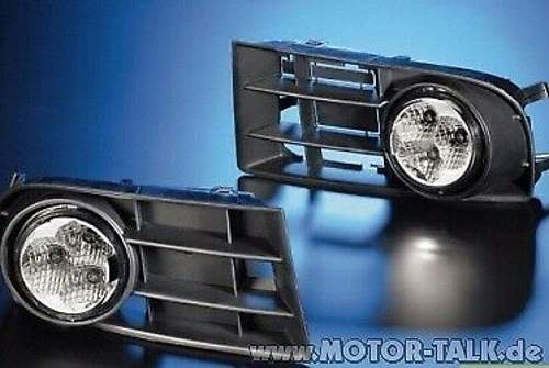

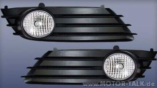

da geb ich Dir vollkommen recht. Die TFL kann man nicht "irgendwo" anbringen, da gibt es feste "Spielregeln". Zur Zeit befind ich mich ja noch in der "Überlegphase", da ich im Vorfeld gerne auch andere Meinungen oder Ideen hören möchte. Mir ist nur wichtig, dass die TFL "richtig" angebracht sind und gut aussieht. Es soll nicht nach Kirmes aussehen. Dafür ist der Wagen zu schade. Überleg auch schon, ob ich nicht bei Ebay eine vorgefertigte TFL mit Gitter bestellen soll. Mit ein wenig Suche, sollte ich das passende Gitter mit intergrieten TFL finden. Muss mir das ganze gut durch den Kopf gehen lassen. Hab mal so ein Gitter mit TFL hochgeladen. Soll auch nur als Beispiel dienen. Man kann auch die S6 Gitter verbauen. Hat auch schon jemand aus dem W208 Forum gemacht. Sieht auch gut aus! Leider wurden dabei die NSW entfernt. Mir stellt sich nur die Frage wie sieht das dann mit den NSW aussieht.
Gruss
gogi79

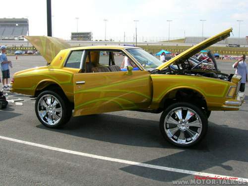

Du willst also beim Autofahren auffallen ?
Kein Problem:
http://www.ol-shop.at/images/medium/pls100_med.jpg
