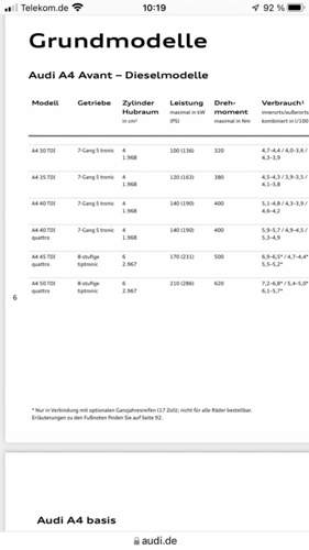

Hier möchte ich mal nachfragen auch wenn es nicht ganz zum Thema passt. Der A4 50TDI hat eine S-Tronic mit 7Gängen also ein DSG, richtig? Hat der A6 50TDI dann eine 8 Gang Wandler Automatik??
Der 50er hat auch im A4 den 8 Gang Wandler
Die 3.0l TDI nach neuer Bezeichnung haben den Wandler, mit alter Bezeichnung hat der kleine 3.0l TDI mit 218PS (CSWB) die S-tronic. Deshalb die Klammern um die "großen" ...
