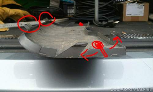

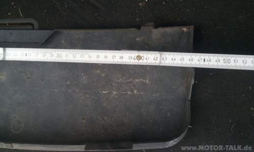

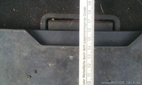

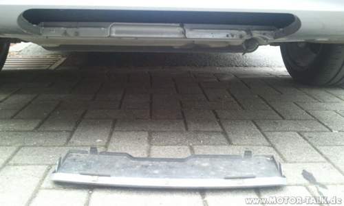

Ich kenne die Anleitung von Bigaudi. Ich habe noch ein paar Informationen mehr für eine schwenkbare. Sobald ich meine eingebaut habe werde ich die info weitergeben.
Der Diffusor kann ausgeschnitten werden laut Anleitung, ich möchte aber eine Originallösung, da die Seiten im Ausschnitt hochgezogen sind oder evtl einen s-line Diffusor verbauen mit Deckel.
