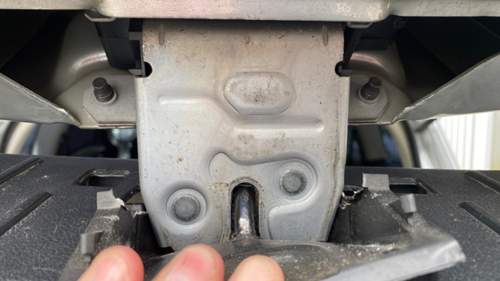

ich habe einen S Max Wa6 und der Kofferraum lässt sich nicht mehr öffnen, nachdem ich die Sicherungen im Fußraum erneuert habe.
Folgende Symptome treten auf:
Es klickt nichts beim betätigen der Taste.
Kofferraumtaste an der Fernbedienung zeigt keine Reaktion.
Folgendes habe ich gemacht:
Batterie abgeklemmt
Sicherungen erneuert
Aus dem alten Thread habe ich bereits gelesen diese Plastikabdeckung zerschnitten aber da ist kein Loch zum entriegeln (siehe Bild).
Ich konnte die Schlossträgerschrauben lösen und die Klappe irgendwie öffnen.
Kann jemand weiterhelfen?

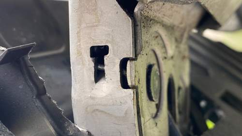

Bei mir fehlt dieser Abschnitt, wo die Entriegelung sein soll.
Ich habe jetzt mal alle Seiten fotografiert. An der einen Seite ist ne Art querliegender Stift mit Feder. Drücke ich ihn rein, passiert aber nichts.
Ich denke ich muss es versuchen, elektronisch zu entriegeln.

Schloß habe ich jetzt komplett ausgebaut und durch abschrauben der Elektronik öffnen können.
Wie kann ich nun testen, ob es der Taster ist oder das Schloss? 12V anlegen?
Taster habe ich mal betätigt und es kamen - soweit ich das alleine über ne Tonaufnahme am Handy realisieren konnte - keine Klickgeräusche aus dem Sicherungskasten Fußraum Beifahrer/in :D
Für eine genaue Beschreibung wäre ich dankbar.
