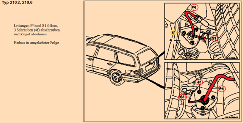

Erneuere die beiden Hydrospeicherkugeln (Bulleneier) oder lass es machen. Dann hat die Hoppelei ein Ende und Mutter kann wieder sanft gedämpft durch die Lande gondeln. 🙂
Anleitung
Schema

moin,
das kannst auch alleine machen
2 bulleneier bestellen
bei taxi teile berlin stck ca 80-90€
hinten aufbocken
leitung langsam (druck drauf ) lösen
etwas öl läuft raus und das ei wechseln
abbocken
motorhaube auf
hydroöl nachfüllen
starten
entlüftet selber
schöö
Vorher einsprühen. Leitungen sind dünn. Vorsichtig die Schrauben lösen. Läuft nicht so viel raus. Spritzt bzw. schäumt etwas.
Die Leitungen zum Bullenei gammeln gerne fest.
Die Leitungen musste ich mir neu beim Freundlichen besorgen.
Der Hydrauliker bzw. Landmaschinenhändler kann bzw konnte sie nicht anfertigen.
Die Leitung war die Verschraubung abgerissen.
Die Leitungen hatten auch 40 Euro pro Stück gekostet.
Ganz wichtig wenn man es selber macht, die dicke Leitung an der Verschraubung zum Schlauch gaaanz langsam aufdrehen, da ist richtig Druck drauf. Warten bis der Druck abgebaut ist und dann erst komplett lösen. Beaucht man auch nur auf einer Seite machen.
Oder vorher einfach am Entlüftungsventil vom Regler den Druck ablassen (vorher natürlich einen Schlauch, welcher in einem Gefäß endet, aufstecken und Hinterachse Hoch)....
