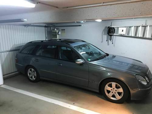

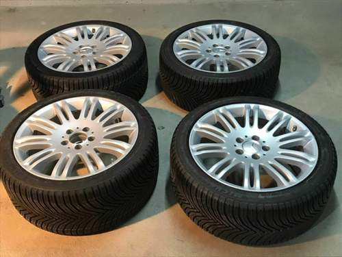

Ich habe mir die 10 Speichen Sportpaketräder besorgt und möchte aufgrund vieler Meinungen im Internet diese einmal mit den Michelin CrossClimate Ganzjahresreifen ausprobieren. (Räder sind aktuell beim Pulverbeschichten und sollen das ganze Jahr das T-Modell schmücken).
Meiner Meinung nach steht mein Tee aber vorne höher als andere Avantgarde-Modelle.
Ich habe vorne links und rechts ca. 400mm gemessen.
Der Käufer meiner alten 17" Rucha Alus, kam auch mit einem 320CDI aus 2003 (auch Avantgarde) und hatte vorne "Serie" nur ca 375mm.
Jetzt habe ich etwas bedenken, dass das ganze nachher nicht harmonisch aussieht. (Bilder folgen natürlich sobald die Räder fertig sind)
Jetzt wollte ich vorab einfach mal recherchieren ob ich z.b. die richtigen Federn drin habe.
Hier im Forum habe ich gelesen, dass gerne mal etwas falsches verbaut wird.

Themenstarteram 4. Oktober 2020 um 17:39
Hier als Anhaltspunkt
Hi
Mein Schwager hat das auch. Wenn dein Avantgarde zu hoch ist und aussieht wie ein grashüpfer sind die falschen Dämpfer drin...
Dann hast du oder der vorbesitzer im Zubehör falsch gekauft
Vg

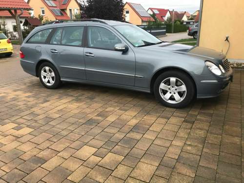

Du musst schauen..nach Punktesystem..entweder 3xgelb und 1x grün ..oder nächst schwächere 2xgelb und 1xgrün
Wenn du das eh zerlegen willst dann mach doch Nägel mit Köpfen und baue H+R Federn ein mit Bilstein Dämpfern. Stabil und sieht Ordentlich aus. Federbruch ist dann auch Geschichte. Sieht dann aus wie auf dem Bild ....
