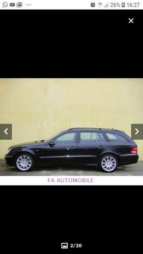

Moin Leute
Ich habe mir ein wunderschönen s211 facelift elegance zugelegt.
Ich bin echt zufrieden da er auf 18zoll Alufelgen super da steht, außer das er vorne etwas zu hoch ist.
Er hat kein airmatic.
Funktionieren kürzere koppelstangen auch bei meinem ?
Oder bleiben da nur noch tieferlegungsfedern?
Wie habt ihr das Problem gelöst?

Screenshot-20190504-162728-samsung-internet

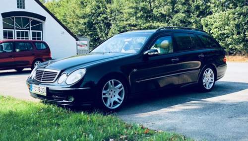

H+R hab ich drin , dezent tiefer . 30 mm ungefähr mit Bilstein Dämpfern
.jpg
Dann wirst du Begrenzer einbauen müssen. Avantgarde hat die Serie, Elegance nicht.
