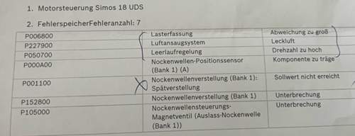

Hallo zusammen ,habe vor 4 Wochen mein Fahrzeug(Audi s3 8v FL) zur Inspektion bei Audi abgegeben. Nächsten Tag ging meine Motorkontrolleuchte nach einer halben Stunde Fahrt an. Draufhin bin ich direkt zu Audi gefahren und die haben das Fahrzeug ans Diagnosegerät angeschlossen und mir gesagt das was an der Nockenwelle wäre . Deren Aussage was ,das was am Nockenwellen Sensor ,Nockenwellen Verteiler ,Magnetvetil sein könnte . Mehr konnte die mir nicht sagen .
Bei Start des Fahrzeug mach es im Leerlauf Drehzahlschwankungen .
Was meint ihr was es sein könnte ?
Mit freundlichen Grüßen

Man muss schauen das für Fehler im Speicher abgelegt sind. So wie du oben schreibst, deutet das auf die Nockenwellenverstellung hin. Einspritzdüsen, Zündspulen, Kerzen usw können aber auch die Ursache sein. Kosten siehe oben.

Bei meinem S3 Sportback war folgende Fehlermeldung:
14870 - Bank 1; Nockenwellenspätverstellung
P0011 00 [096] - Soll nicht erreicht
Sporadisch - unbestätigt - geprüft seit letzter Löschung
Sollte das der gleiche Fehler bei dir sein, läuft das auf den Nockenwellenversteller und allenfalls den Nockenwellenpositionsgeber raus, die ersetzt werden müssen. Ich habe bei meinem die Ventile und die Magnete der Nockenwellenverstellung und die Positionsgeber gleich an beiden Nockenwellen getauscht. Gekostet hat mich die ganze Aktion mit Markenteilen aus dem Zubehör und dem Spezialwerkszeug für die Ventile rund 150 € und rund 1.5 Stunden Arbeit (Selbst gemacht). Bei Audi wirds entspechend teurer.
Gruss Markus

Ich verstehe den Fehler eher so, dass die Nockenwellenverstellung selbst ihre Werte nicht erreicht wegen einem mechanischen Defekt oder wegen der Magnetverstellern/Ventileinsätze.
Die Sensoren werden ok sein.
Wenn die Versteller selbst defekt sind, kann man leider nur die Komplette Nockenwelle tauschen bzw dann macht man beide. Material ca 650€

Ohne die genaue Fehlermeldung kommen wir hie rnicht wieter. In der Regel ist es nicht die Nockenverstellun, sondern die Nockenwellenverstellung, die relativ einfach (siehe oben) zu reparieren ist. Ich habe auch erst nur die Ventile und die Magnete ersetzt. Hat aber im Endeffekt nicht gereicht und der Nockenwellenpositionsgeber der Einlasswelle musste auch noch getauscht werden.
Gruss Markus

Wie oben schon geschrieben, brauchen wir heir erst einmal die genaue Fehlermeldung. Alles andere bringt wenig. Kennst du niemanden in deiner Gegend der den Fehlerspeicher mit einem VSDS auslesen kann?
